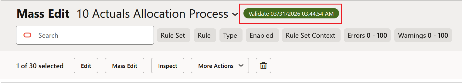

  6. 继续修复规则和规则集中的任何错误和警告,直到批量编辑选项卡上显示已验证模型的消息。
    “批量编辑”选项卡,其中包含指明已验证模型的消息
