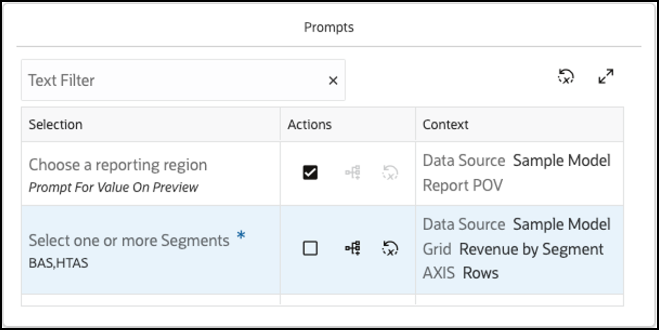

  2. 对于选定的报表,将在 Properties(属性)窗格下的 Prompts(提示)部分中找到显示的提示选择列表。
    "Properties"(属性)面板中的 "Prompts"(提示)部分
    在 "Prompts"(提示)中,您可以:
    • 通过在 Text Filter(文本筛选器)框中输入筛选条件文本来筛选提示列表。
    • 单击 Reset All Prompt Selections(重置所有提示选择)Reset All Prompt Selections(重置所有提示选择) 将所有提示选择更改重置为原始报表提示选择。仅当报表中的一个或多个提示禁用了 Prompt For Value On Preview(预览时提示输入值)时,此项才适用。
    • 单击 Expand(展开)展开 以将 "Prompts"(提示)窗口展开到最大大小。
  3. 您可以配置每个提示:
    • Selection(选择)列显示提示标签和选择。
    • Actions(操作)列允许禁用或启用 Prompt For Value On Preview(预览时提示输入值);启用后,将向运行工作簿的最终用户显示提示。禁用后,工作簿设计者可通过单击 Select Members(选择成员)选择成员 打开成员选择器来为提示指定选择。
    • 您还可以单击 Reset All Prompt Selections(重置所有提示选择)Reset All Prompt Selections(重置所有提示选择) 将所有提示选择更改重置为原始报表提示选择。
    • Context(上下文)列显示数据源和应用提示的位置(例如网格行、POV 等)。

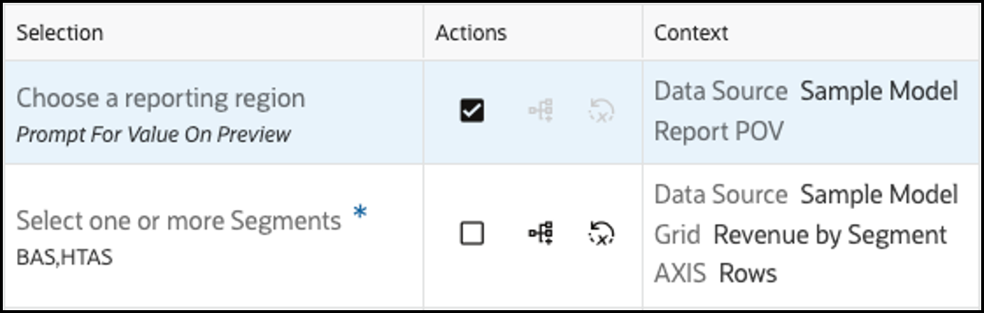

    在以下示例中,第一个提示(Choose a reporting region(选择报告区域))的 Actions(操作)列中启用了 Prompt For Value On Preview(预览时提示输入值),这还反映在 Selection(选择)列中。第二个提示(Select one or more Segments(选择一个或多个段))的 Actions(操作)列中禁用了 Prompt For Value On Preview(预览时提示输入值)。在 Selection(选择)列中,显示了来自报表提示的成员选择 "BAS" 和 "HTAS",您可以单击 Select Members(选择成员)选择成员 打开成员选择器并进行其他选择。
    在报表中只有这两个提示且工作簿中只有此报表的情况下,运行工作簿时,您只需为第一个提示(Choose a reporting region(选择报告区域))选择成员,因为第二个提示的选择已被报表设计者硬编码。
    工作簿提示选择
