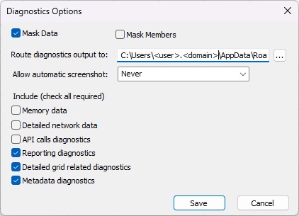

  1. 在 Smart View 功能区的诊断组中,选择诊断选项。
    此时将显示诊断选项,如图 33-2 中所示。
    图 33-2 “诊断选项”对话框
    “诊断选项”对话框
  2. 要在 Office 文档中隐藏数据值,请选择遮蔽数据(默认处于选中状态)。
    如果由于保密目的而应在输出中隐藏数据值,请确保选择此选项。
    注:
    选择遮蔽数据或遮蔽成员(或同时选择这两个选项)(请参阅下一步)会严重影响大型网格(例如,包含超过 10,000 个单元格的网格)的性能。
  3. 要在 Office 文档中隐藏成员名称值,请选择遮蔽成员。
    如果由于保密目的而应在输出中隐藏成员名称,请选择此选项。
  4. 要将诊断输出文件转到非默认文件夹,请在将诊断输出路由到中单击 “浏览”按钮,导航到存储文件的文件夹位置。
    此外,也可以手动输入文件夹位置。
    默认的文件夹位置为:
    C:\Users\<user.domain>\AppData\Roaming\Oracle\SmartView\Diagnostics
  5. 要允许自动生成每条显示的警告或错误消息的屏幕快照,请选择一个选项:
    • 错误
    • 警告
    如果不需要自动屏幕快照,请选择从不(默认设置)。
  6. 根据需要选择以下选项:
    • 内存数据
    • 详细的网络数据
    • API 调用诊断
    • 报告诊断 - 默认处于选中状态
    • 详细的网格相关诊断 - 默认处于选中状态
    • 元数据诊断 - 默认处于选中状态
    如上所述,一些项默认处于选中状态。在许多情况下,这些就是诊断问题所需的全部项。
    如果您认为问题与其余项相关,或者 Oracle 技术支持建议您选择其余项,您可以选择相应其余项。您还可以取消选中您认为与问题无关的项。
    注:
    如果启用了诊断并选择了内存数据选项,Oracle Smart View for Office 的性能会降低,在某些情况下会比正常情况降低多达两倍。
    只有在遇到内存问题时,才应选择此选项。例如,在 32 位计算机上,如果 Smart View 异常终止,或者在加载大型电子表格时耗费过长时间,则您应在收集诊断信息时选择内存数据选项。
  7. 单击保存可保存所做的选项选择。
