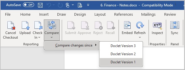

在 doclet 已签出并已上载的状态下,您可以通过以下方式执行 doclet 比较:选择 Narrative Reporting 功能区的比较按钮中的箭头,然后选择比较此后的更改以查看 doclet 版本的列表。您可以选择列表中的任何 doclet 版本。在Figure 24-63 中,选择了 Doclet 版本 1。
Figure 24-63 从 Narrative Reporting 功能区访问的比较功能
从 Narrative Reporting 功能区访问的“比较”下拉菜单 - 依次为“比较”、“比较此后的更改”和 doclet 版本列表

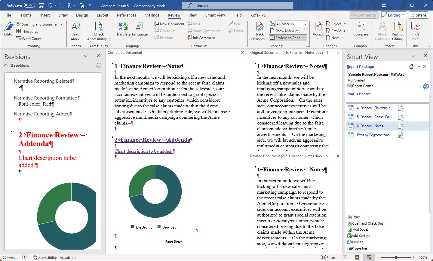

两个 doclet 版本的比较结果以熟悉的 Word 格式显示,其中包含以下窗格:
  • 更改摘要
  • 比较的 doclet
  • doclet 的原始版本 - 将此视为基准版本
  • doclet 的修订版本 - 要与原始版本比较的版本
Figure 24-65 中的示例显示了将 doclet 的原始版本与最新版本进行比较的结果:
Figure 24-65 Doclet 比较结果
更改摘要、比较的 doclet、doclet 的原始版本和 doclet 的修订版本(要与原始版本进行比较的版本)

    1. 在 Narrative Reporting 功能区中,选择比较按钮中的箭头,然后选择比较此后的更改(如Figure 24-63 中所示)。
    2. 从 doclet 版本列表中,选择列表中的任一 doclet 版本。
      将显示比较文档。下面显示了一个示例:Figure 24-65。

      将显示比较文档,如Figure 24-65 中所示。

  4. 在 doclet 比较结果窗口中,根据需要使用 Word 工具查看更改。
