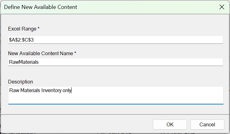

    这将启动定义新的可用内容对话框:
    “定义新的可用内容”对话框
  8. 在定义新的可用内容对话框中,为新的可用内容提供名称和可选描述。
    默认在 Excel 范围文本框中输入您选择的范围。您也可以键入有效范围。
  9. 单击确定。
