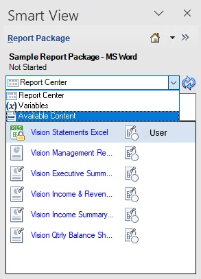

  5. 在“报表包”面板中,从下拉菜单中选择可用的内容(请参阅“Figure 24-32”)。
    Figure 24-32 在“报表包”面板中选择了“可用的内容”选项
    “报表包”面板,其中显示选择了“可用的内容”选项的下拉菜单
    此时将显示“可用的内容”面板,如Figure 24-33 所示。将鼠标悬停在可用内容上时,将显示编辑内容按钮 “编辑内容”按钮 和更多操作 “更多操作”按钮。

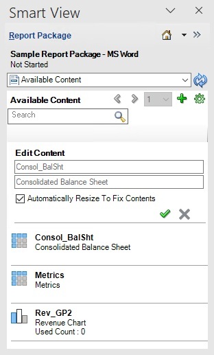

  6. 可选:更改所选可用内容的名称、可选描述或表列大小调整选项。
    1. 在列表中选择可用内容。
    2. 可选:要编辑可用内容名称或描述,请单击所选内容的 “编辑内容”按钮,然后在面板中对名称或描述字段进行任何必要的更改。
      Figure 24-34 显示所选内容的当前名称和描述。直接在这些字段中键入以更改名称或描述。
      Figure 24-34 “可用的内容”面板,其中显示编辑选项
      “可用的内容”面板,其中显示用于更改可用内容的名称和描述的“编辑”选项,以及自动调整列大小复选框
    3. 可选:根据需要启用或清除自动调整表内容的大小复选框。
      禁用自动调整表内容的大小选项可最大程度地减小嵌入的 Word 表与源引用表或网格之间的差异。
      在使用 Narrative Reporting 功能区上的可用的内容按钮创建可用内容时,此选项默认处于启用状态。
    4. 完成后,单击 “确定”按钮 以接受更改并折叠所选可用内容的编辑字段。
      要放弃更改,请单击取消按钮 “取消”按钮。
