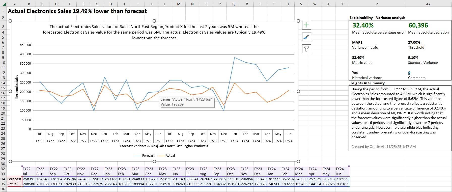

  1. 在 Microsoft Excel 表或 Microsoft PowerPoint 幻灯片中插入 IPM 洞察。请参阅“在 Smart View 中插入洞察”。
  2. 审核图表旁边显示的洞察 AI 摘要部分中的叙述性摘要。
    此摘要使用生成式 AI 生成。生成式 AI 的输出可能并不总是真实、准确或适当的。由您自行负责审核和使用生成式 AI 的输出内容。
    在此示例中,在 Microsoft Excel 中插入的洞察的“洞察 AI 摘要”显示在图表旁边的“可解释性”表下方。
    在 Microsoft Excel 中插入的洞察的“洞察 AI 摘要”示例。
  3. 可选:您可以根据需要编辑摘要。要恢复摘要的原始文本,请单击刷新。
    但是,如果从 Microsoft PowerPoint 幻灯片中删除了“洞察 AI 摘要”框,则无法使用刷新进行恢复。您需要再次插入洞察以恢复摘要。

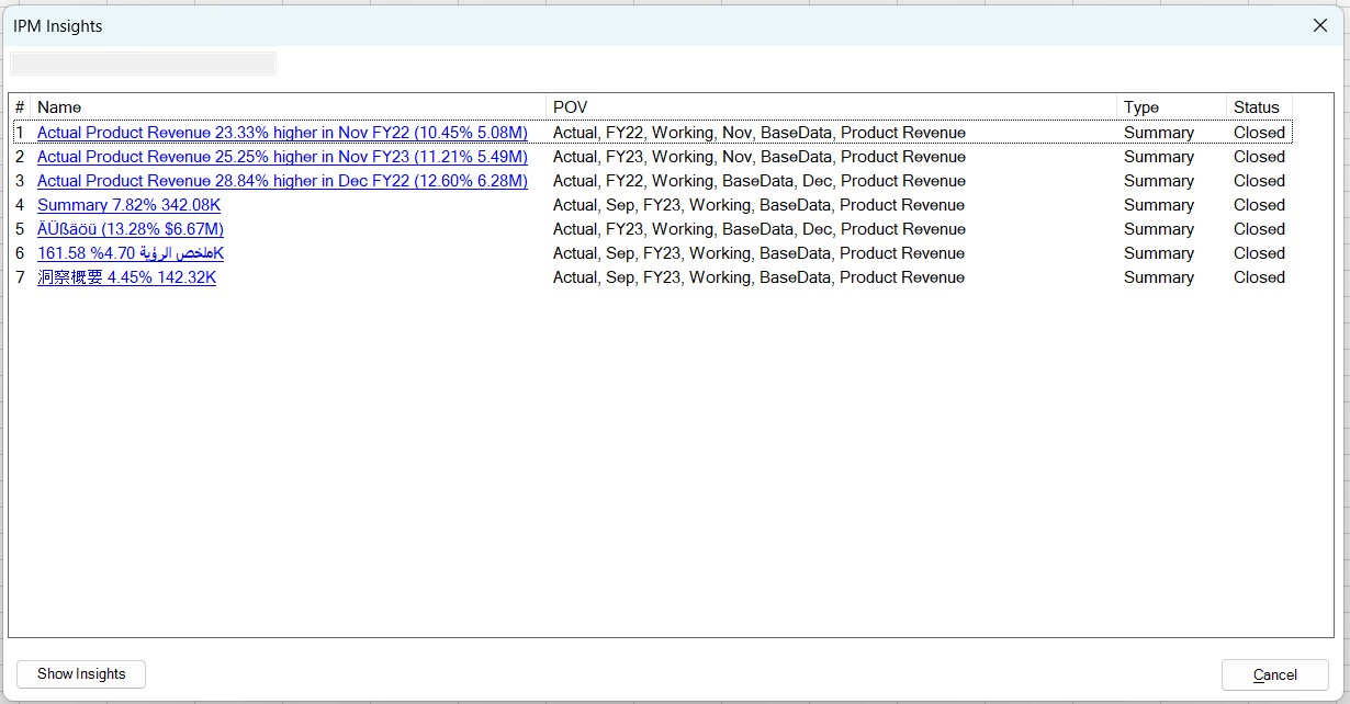

  1. 在 Smart View 面板中,右键单击应用程序名称,然后单击 IPM 洞察。
  2. 在 IPM 洞察对话框中,单击显示摘要。
    可用摘要列表显示在 IPM 洞察对话框中。对于每个摘要,可以查看基于其生成摘要的 POV。
    仅当已生成洞察摘要并且可用于一组洞察时,才会显示显示摘要按钮。如果此类摘要不可用,则此按钮不会显示在 IPM 洞察对话框中。
    "IPM 洞察"对话框,其中显示单击“显示摘要”按钮后的可用摘要列表。

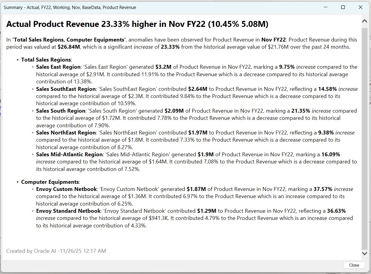

  3. 单击摘要名称链接以在单独的对话框中打开和审核生成的摘要。
    使用生成式 AI 生成的摘要文本的示例。
  4. 审核摘要后,单击关闭以关闭该对话框。
