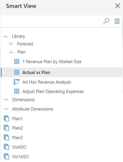

Smart View 主页面板
Smart View 主页面板显示在 Microsoft Office 应用程序的右侧。单击 Smart View 功能区上的主页按钮可打开 Smart View 主页面板。
Smart View 主页面板
在 Smart View 主页面板中,可以:
  • 获取库中存在的表单和即席网格以及数据源中存在的多维数据集的树视图。
  • 搜索表单、网格和任务列表。
  • 通过单击表单和即席网格的图标或它们名称旁边的区域来选择表单和即席网格,而无需打开它们。
  • 通过单击表单和即席网格的名称将其打开。
  • 通过选择表单,右键单击表单名称,然后选择即席分析,直接在即席分析模式下打开表单。
  • 通过选择即席网格,右键单击即席网格名称,然后选择打开表单,将即席网格作为表单直接打开。
  • 从操作菜单启动各种操作和流程。还可以选择表单或即席网格,然后右键单击其名称来访问这些操作。
  • 服务管理员:查看和管理维和属性维。请参阅《管理 Planning》中的“使用 Smart View 导入和编辑应用程序元数据”。

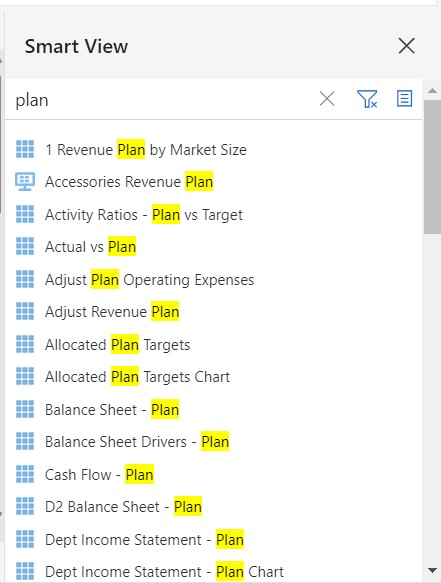

搜索框
位于 Smart View 主页面板顶部的搜索框,可帮助您更快地查找和访问表单、即席网格和任务列表。您开始在搜索框中键入时,主页面板中的项列表会进行筛选,以显示带有突出显示的搜索词的名称。例如,如果您搜索 "plan",则主页面板中仅显示名称中带有字母 "plan" 的项。
搜索结果中显示名称中带有 plan 的所有项
搜索框支持不区分大小写的搜索:例如,搜索 "plan"、"Plan" 或 "PLAN" 会提取名称中包含此词语的相同项列表,而不考虑其大小写。
键入词语后,单击 “搜索”图标。树视图中所有文件夹中的匹配项会显示在主页面板中的搜索结果中。可以单击项的名称以直接从搜索结果中打开它。还可以选择并右键单击搜索结果中的项以查看更多操作。
如果搜索词没有匹配项,则面板显示为空白。您可以通过单击“关闭”图标清除搜索框。

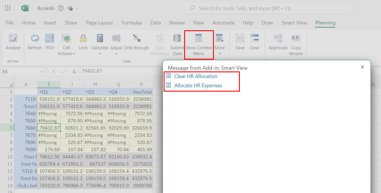

上下文菜单
在表单中,通过选择工作表中的成员或数据单元格,然后单击提供程序功能区上的“上下文菜单”按钮来访问上下文菜单。根据所选的成员或数据单元格,上下文菜单上的可用项可能会有所不同。可用选项由服务管理员和表单设计人员确定,可以包含业务规则或为当前打开的表单定义的任何操作菜单项。
服务管理员:上下文菜单上显示的命令取决于 Web 应用程序中定义并应用于表单的“操作”菜单。请参阅《管理 Planning》中的“管理操作菜单”。
单击“显示上下文菜单”按钮将显示上下文菜单对话框,其中包含为所选数据单元格定义的操作
