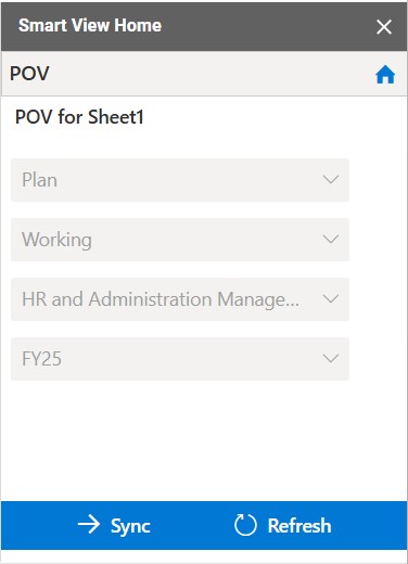

    将在 Smart View 主页面板之上打开 POV 面板。此面板将显示工作表名称和与表单相关的 POV 维。要关闭 POV 面板,请单击 “关闭面板”图标。

    将在 Smart View 主页面板之上打开 POV 面板。此面板将显示工作表名称和与即席网格相关的 POV 维。要关闭 POV 面板,请单击 “关闭面板”图标。

POV 面板,其中显示了工作表名称和关联的 POV 维,以及“主页”图标、“同步”按钮和“刷新”按钮

  • 在工作表之间切换:当您处理表单或网格并打开 POV 面板时,它将显示工作表名称和当前打开的表单或网格的 POV。如果您切换到其他工作表选项卡中的其他表单或网格,POV 面板不会自动同步以根据新工作表的内容显示 POV。它会继续显示先前工作表的工作表名称和 POV。
    • 要显示活动表单或网格的相应 POV 维,请单击同步。POV 面板现在将显示活动工作表的名称和与表单或网格相关的 POV 维。
    • 要刷新活动工作表上的数据并将 POV 面板与该工作表同步,请单击刷新。该工作表将刷新,并且 POV 面板现在将显示活动工作表的名称和与表单或网格相关的 POV 维。
  • 插入属性:插入属性时,如果从成员选择器选择属性,并单击插入,不会自动在 POV 面板中列出属性维。可单击同步以在 POV 面板中显示新添加的属性维。
注:
从 POV 面板刷新表单或即席网格将刷新工作表,但不会刷新已编辑且保持在编辑模式的单元格值。
例如,在表单或即席网格中,编辑数据值,并使单元格保持在编辑模式,然后从 POV 面板更改 POV。在 POV 面板中单击“刷新”时,工作表将刷新以根据更改的 POV 显示数据,但处于编辑模式的单元格不会刷新。它将继续根据先前 POV 显示值。
