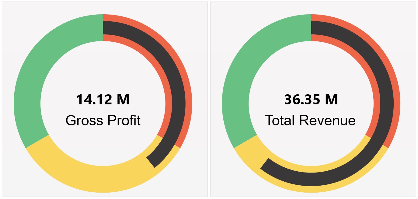

仪表板 2.0 示例 - 环形仪表盘类型
显示两个环形仪表盘的仪表板 2.0 仪表板示例

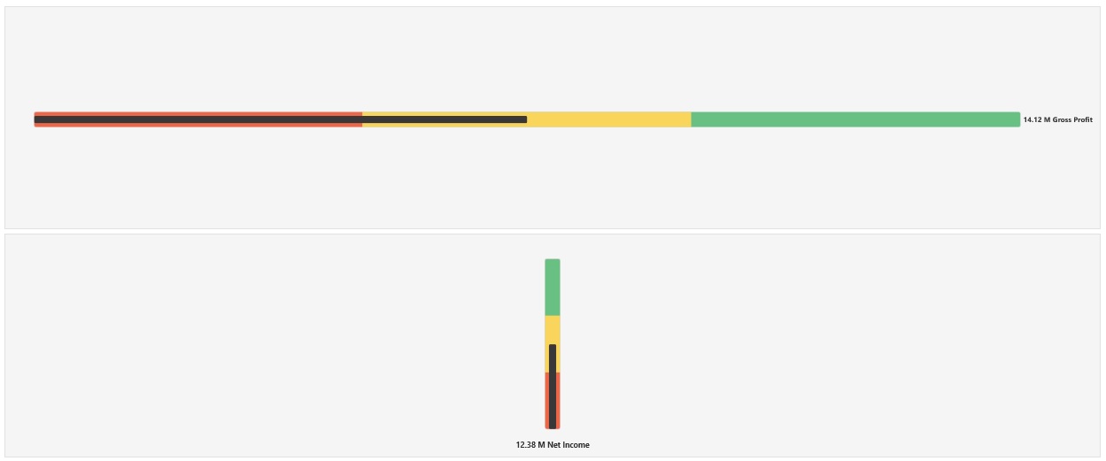

仪表板 2.0 示例 - 水平和垂直仪表盘类型
显示水平和垂直仪表盘类型的仪表板 2.0 仪表板示例

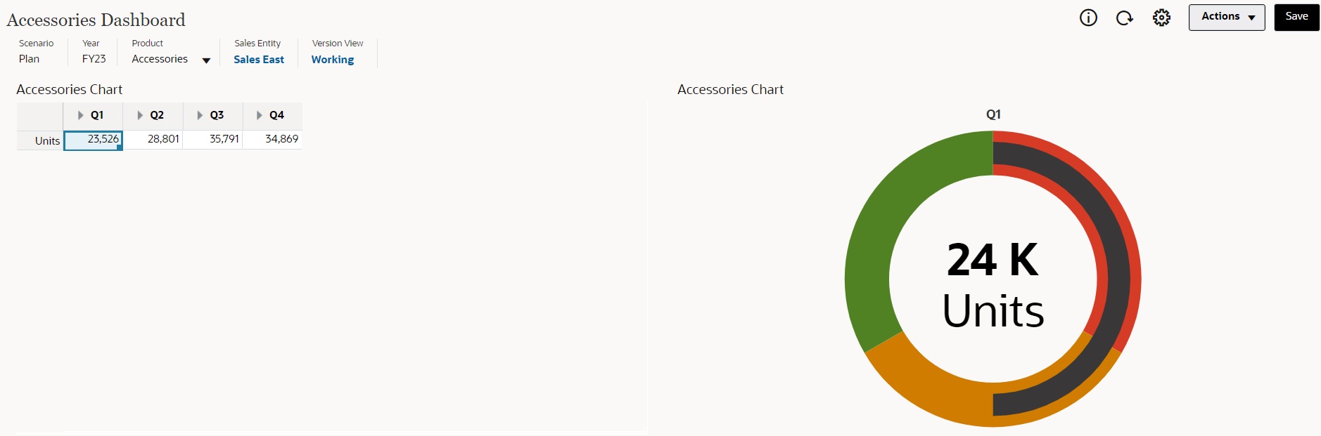

仪表板 2.0 示例 - 单个仪表盘显示
对于显示,如果选择了单个,则仪表盘图表仅显示基础表单的第一列数据。
显示单个仪表盘的仪表板

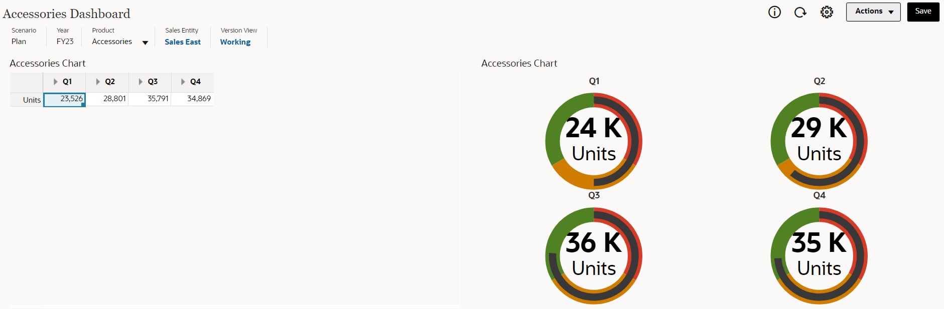

仪表板 2.0 示例 - 多个仪表盘显示
对于显示,如果选择了多个,则基础表单的每一列数据都显示一个仪表盘图表。
显示多个仪表盘的仪表板
