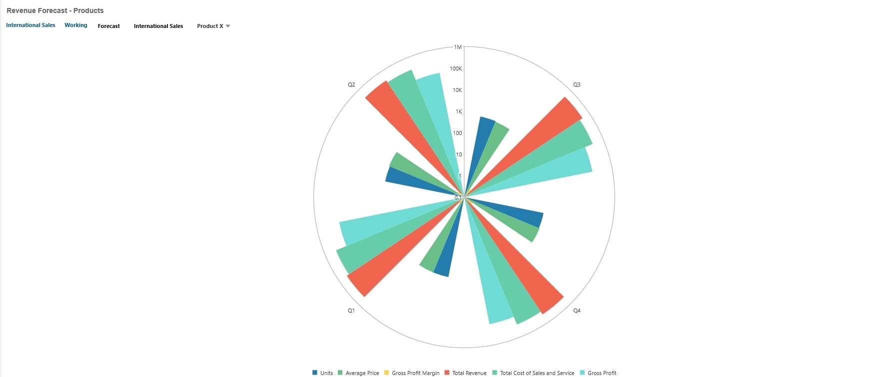

仪表板 2.0 示例 - 雷达条形图图表类型
仪表板 2.0 雷达条形图图表类型示例

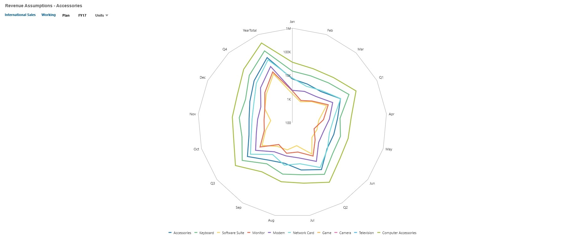

仪表板 2.0 示例 - 雷达折线图图表类型
仪表板 2.0 雷达折线图图表类型示例
