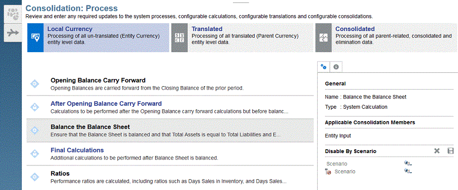

要禁用资产负债表计算:
  1. 在主页上,依次单击应用程序和合并。
  2. 选择合并过程选项卡(如果尚未选择)。
  3. 从本地货币选项卡中,选择平衡资产负债表计算。
  4. 在右侧面板中,在按方案禁用下,使用下列方法之一:
    • 将选定的方案(例如“预算”和“实际”)添加到 EXCLUDE 子句。这意味着禁用除“预算”和“实际”以外的所有方案。
    • 修改条目,以便仅包括要禁用该计算的方案(例如“合并”、“预测”和“实际预算差异”)。
    请注意,成员选择器中有两行。
    • 第一行是应当禁用的方案列表。在此行中添加您要禁用的方案。
    • 第二行是排除行,意味着第二行列出的任何方案都已有效启用(未禁用)。
  5. 单击保存以保存规则。
  6. 重新运行合并过程。
