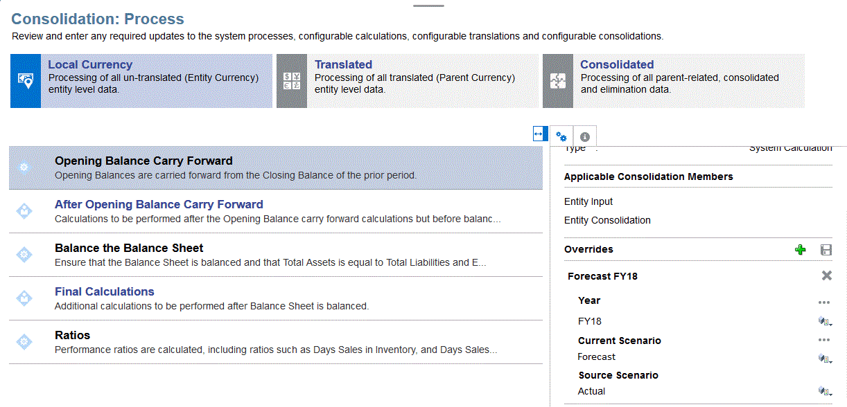

要指定期初余额计算覆盖规则:
  1. 在主页上,依次单击应用程序和合并。
  2. 选择合并过程选项卡(如果尚未选择)。
  3. 从本地货币选项卡中,选择期初余额结转计算。
    期初余额覆盖规则将显示在转换后和已合并选项卡上,但是必须在本地货币选项卡中进行编辑。
  4. 在右侧面板中,单击覆盖下的添加 (+) 图标。
    请注意,可以创建多个覆盖规则,但是每个规则的设置不能与其他规则的设置冲突。
  5. 在覆盖名称中,输入规则的名称。
  6. 选择期初余额覆盖的选项:
    • 年份 - 从成员选择器中输入或选择一个或多个年份。如果未选择年份,则覆盖将应用于所有年份。
    • 当前方案 - 输入或者从成员选择器中选择一个或多个方案。
    • 源方案 - 输入或者从成员选择器中选择一个方案。
  7. 单击保存。
  8. 可选:要删除覆盖规则,请选择规则名称,然后选择删除 (X) 图标。
示例:
对于 FY18 的预测方案,您可以指定要从实际方案上一期间(FY17 十二月)的期末余额检索的期初余额。
期初余额覆盖示例
