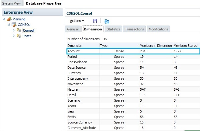

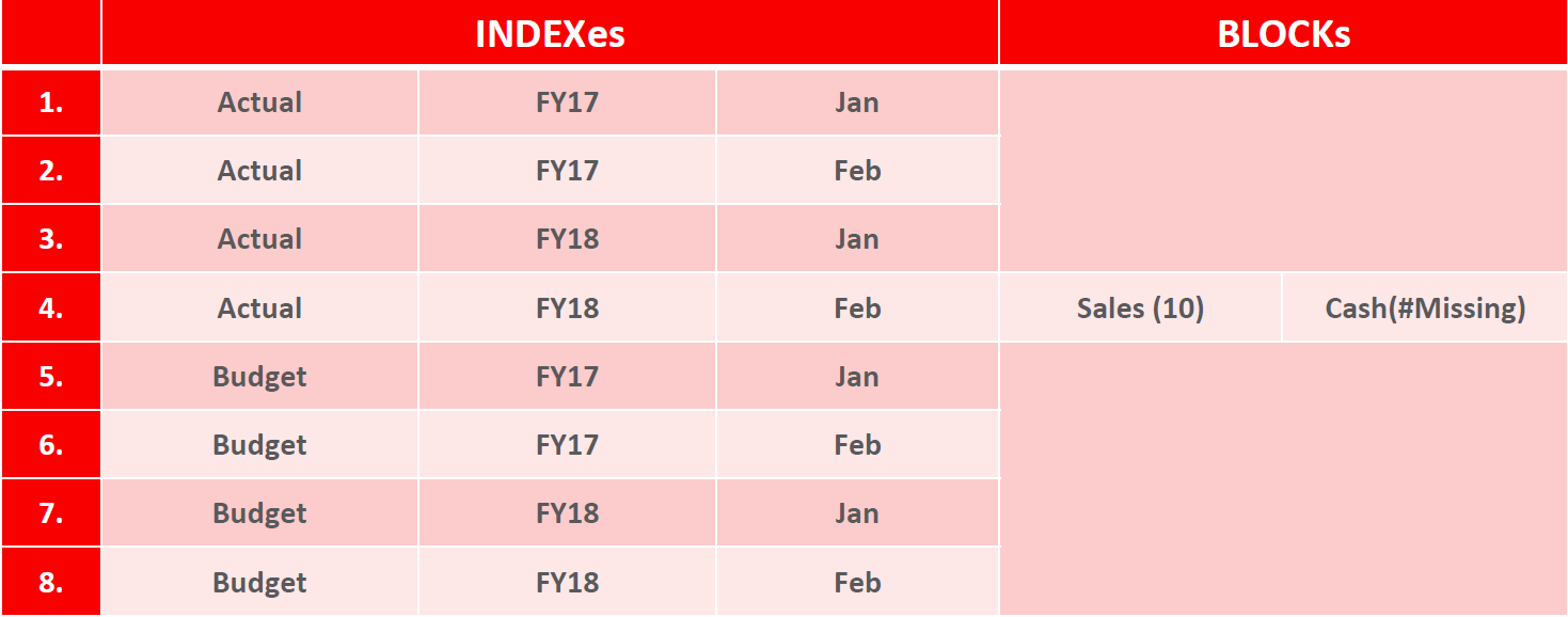

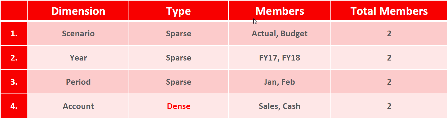

  • 密集维的存储成员构成一个数据块。上述示例应用程序的块大小为 2(Sales 和 Cash)x 8 字节 = 16 字节。
  • 稀疏维成员的唯一组合构成索引并指向数据块。在上述示例应用程序中,共有 2(Actual、Budget)x 2(FY17、FY18)x 2(Jan、Feb)= 8 个索引。
示例规则索引
在 Essbase 块存储选项 (Block Storage Option, BSO) 数据库中,一个块构成一个密集维的存储成员。在 Financial Consolidation and Close 中,默认情况下,“帐户”是唯一的密集维。
在此示例中,Account(帐户)为密集维,具有 1977 个存储成员。这表示单个 BSO 数据库合并的块中有 1977 个单元格,每个单元格代表一个帐户成员。
块大小(以字节为单位)将为:
  • 块大小(字节)= 帐户中的存储成员数 * 8
  • 块大小(字节)= 1977 * 8 = 15,816 字节
数据库属性示例
注意:要查看数据库属性,请在 Calculation Manager 中,依次选择操作和数据库属性。

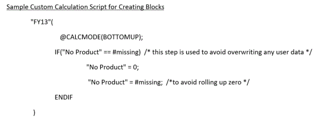

可使用以下方法之一手动创建数据块:

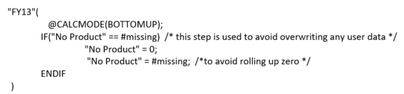

  • 在数据加载过程中分配数据。例如,向单个密集成员交叉点写入 "0"(零),然后写入 "#missing" 以在创建块之后清除 "0"。
    块创建脚本示例

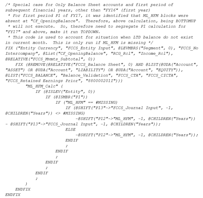

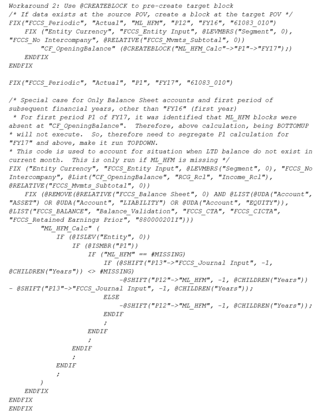

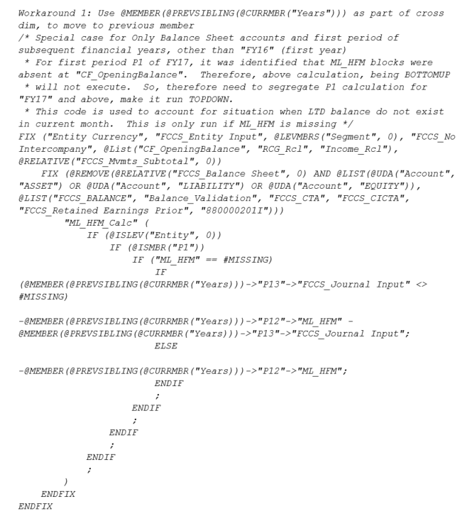

为 @SHIFT 和 @PRIOR 函数创建目标数据块
在计算脚本中使用 @SHIFT 或 @PRIOR 函数时,必须存在目标数据块才能运行计算。目标数据块必须包含在其他计算或数据加载中,或者必须使用 @CREATEBLOCK 函数来创建。
用例示例:
数据存在于 Actual、FY16、P12、ML_HFM 中。正在从 Oracle Hyperion Financial Management 拉取数据,尚未加载到 Actual、FY16、P1、ML_HFM 中。必须从上一年的 P12 期间检索数据,并且应在 Actual、FY17、P1、ML_HFM_Calc 中反映出冲销分录。
计算脚本如下所示:
数据块示例计算脚本
未推送任何日记帐(P13 中的 "FCCS_Journal Input"。代码应采用以下路径,并使用 "ML_HFM_Calc" 作为稀疏成员锚点:
@SHIFT("P12"->"ML_HFM", -1, @CHILDREN("Years"));
但是,此函数返回 #MISSING。
解决方法 1:
数据块解决方法 1
解决方法 2:
数据块解决方法 2

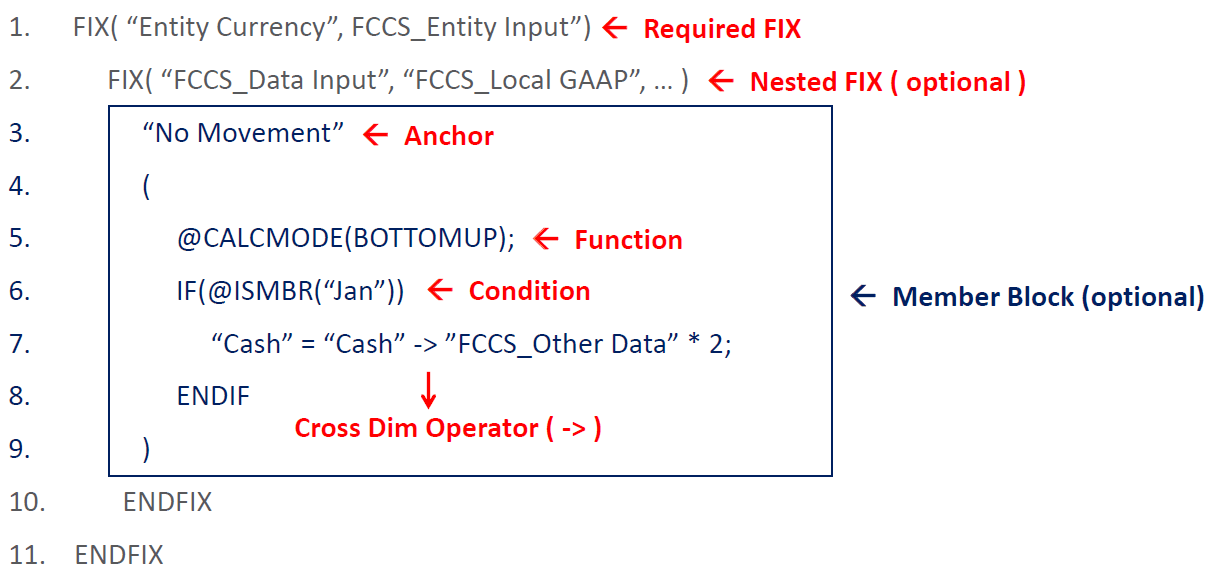

基本脚本格式
下图显示了示例计算脚本格式。
计算脚本格式

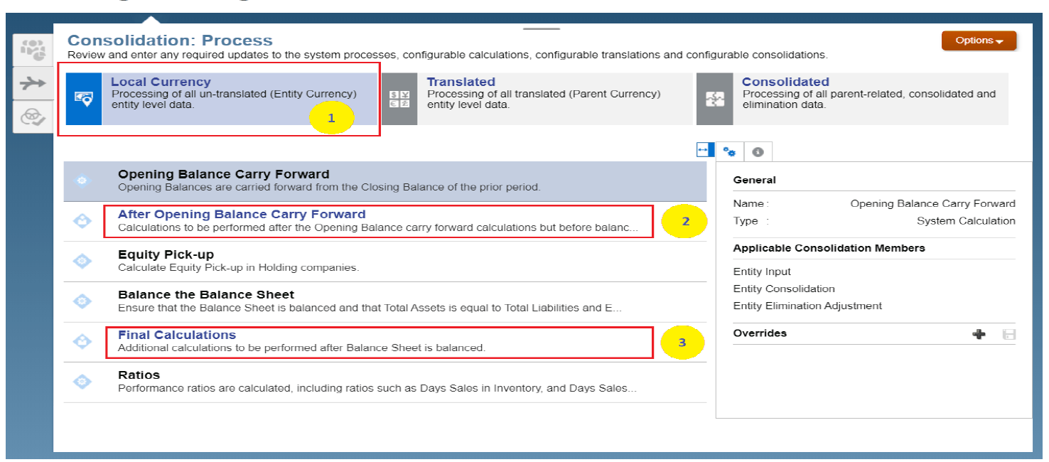

编写可配置计算
下图显示了“合并过程本地货币”选项卡上的“可配置计算”规则。
“配置计算”屏幕示例 1
下图显示了“合并过程本地货币”选项卡上的相应“可配置计算”规则。
配置计算示例 2

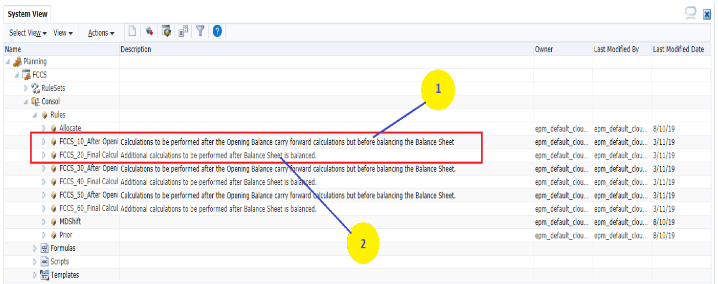

了解货币和合并组合非常重要,这有助于在正确的“可配置计算规则”模板(也称为“插入点”)中编写可配置计算。
例如,当且仅当 FCCS 默认转换和外汇计算已经处理了 FCCS_30 中需要特别注意的数据时,才应使用 FCCS_30_After Opening Balance Carry Forward_Translated。
编写可配置计算示例

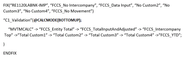

方法 4:使用稀疏成员块和自下而上计算
1.   FIX ("FCCS_Entity Input", "Entity Currency")
2.      FIX ( "FCCS_Mvmts_NetIncome", "FCCS_No Intercompany", "No Product", "FCCS_Local GAAP")
3.      "FCCS_Managed Data"(@CALCMODE(BOTTOMUP);
4.      "FCCS_Other Data"-> "Inventory_Stock " = " Warehouse_Stock " + " Showroom_Stock "; 5.        )
6.      ENDFIX
7.      ENDFIX
此方法的优势:
  1. 此为稀疏计算,因为成员块 FCCS_Managed Data 是数据源,即稀疏维。
  2. 成员块计算自下而上运行。
  3. FCCS_Managed Data 是此计算的源。当且仅当数据块存在于源中时,才在 FCCS_Other Data 中创建结果块。
  4. 计算的右侧不需要跨维运算符。
  5. 需要将计算明确指定为“自下而上”,因为此指定的左侧存在一个跨维运算符。

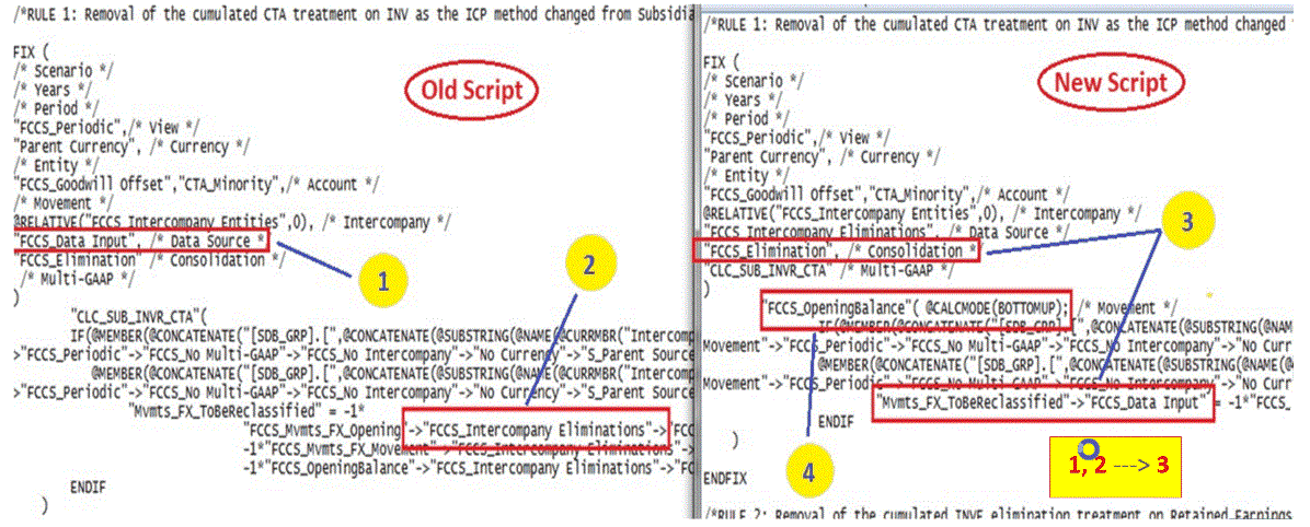

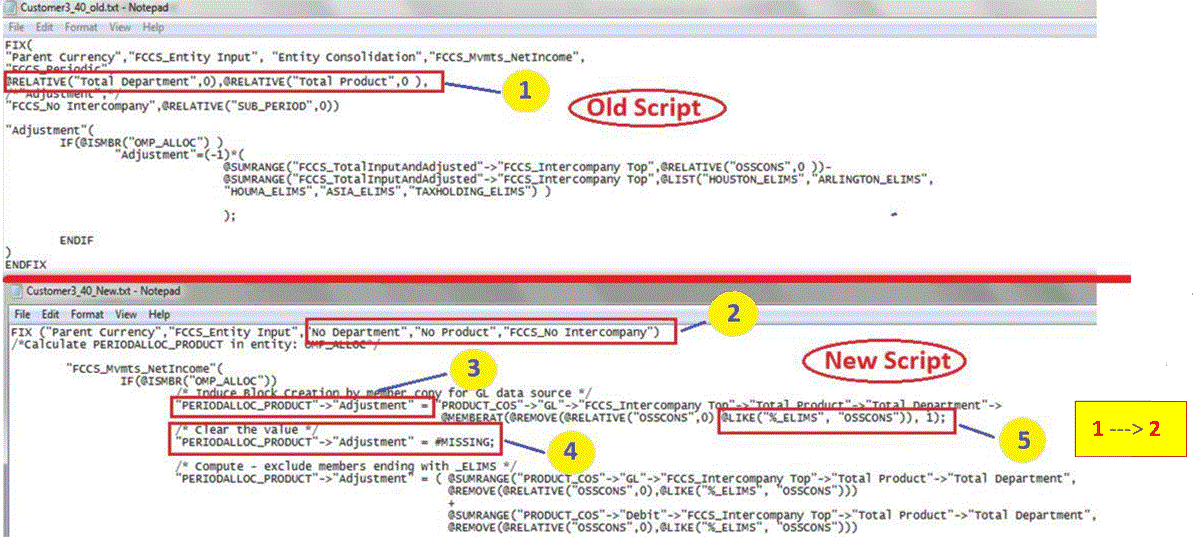

客户 A 用例
  • 根据日记帐调整,将从 FDMEE 加载的“损益表”帐户的管理数据重新分类到另一个计算数据源成员
  • 性能低下:全年 180 分钟
客户 A - 脚本示例
客户 A 用例

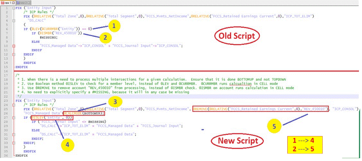

客户 A - 脚本改进
  • 在帐户密集维上使用 @REMOVE 删除帐户,而不是使用 @ISMBR 检查
  • 自下而上处理
  • 使用布尔 @ISLEV,而不是 @LEV 和 @CURRMEMBER
  • 性能提高 90%

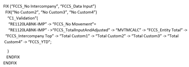

客户 B 用例
  • 目标 - 将数据从某些源实体移动到目标实体
  • 数据未得到计算
  • 性能低下 - 3.5 小时
客户 B - 脚本示例
客户 B 用例
客户 B - 脚本改进
  • 使用“复制”创建目标块
  • 计算仍采用自上而下
  • 仅在一个目标自定义维成员上执行计算
  • 使用 @LIKE 将脚本设置为常规
  • 时间从 3.5 小时减少到几分钟

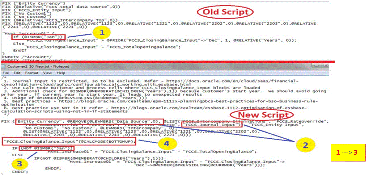

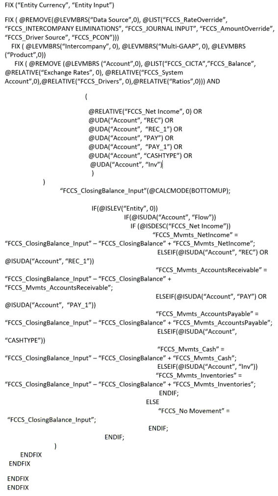

客户 C 用例
  • 根据用户界面输入的 FCCS_Closing_Balance_Input 对移动进行重新分类
  • 性能低下 - 15 分钟
客户 C 用例
客户 C - 脚本示例(续)
客户 C 用例(续)
客户 C - 脚本改进
  • 从 FIX 中删除受限制的成员
  • 自下而上处理
  • 检查边缘用例
  • 首先检查常见用例。
  • 性能提高 40%

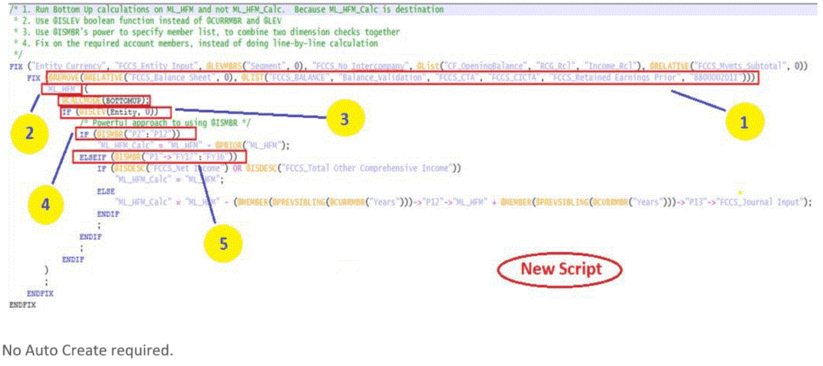

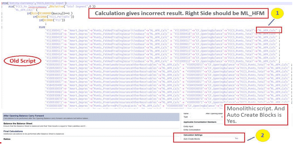

客户 D 用例
  • 对从 Hyperion Financial Management 数据源 ML_HFM 中提取的数据进行重新分类,并将其存储在 ML_HFM_Calc 数据源成员中
  • 性能低下 – 单个期间 24 小时
  • 数据未关联在一起,因为未按预期创建块
客户 D - 脚本示例
客户 D 用例
客户 D 用例(续)
客户 D - 脚本改进
  • 自下而上处理
  • 性能提高 90%

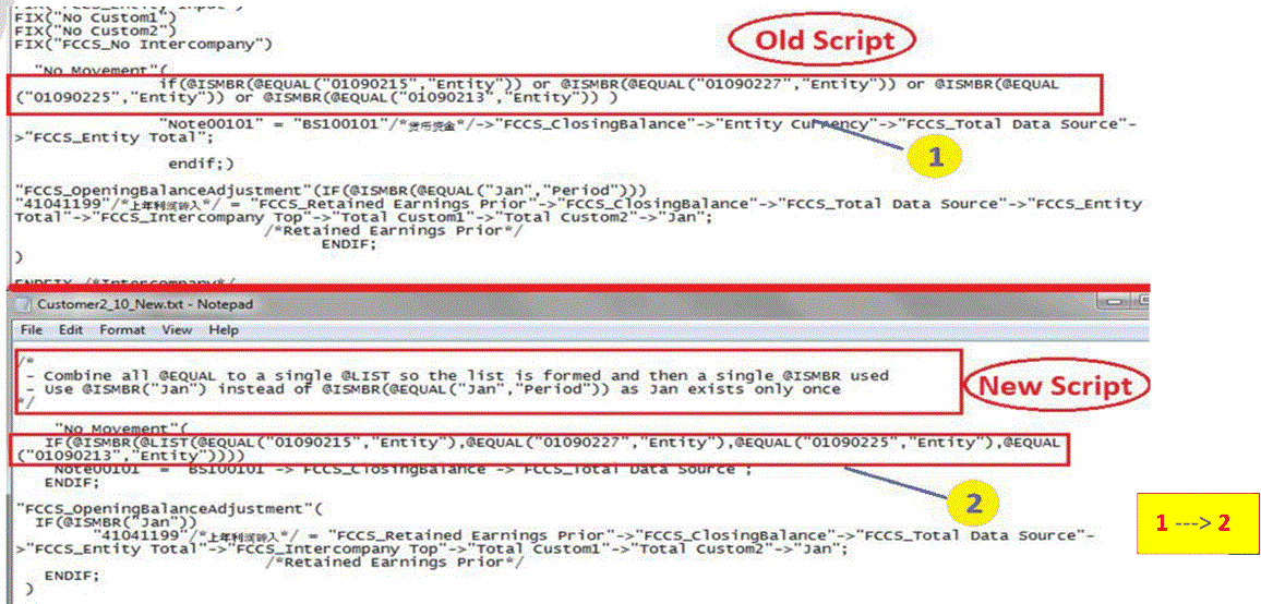

客户 E 用例
  • 合并方法在当前期间发生了更改,希望删除较早期间的所有累计 CTA 和抵消处理
  • 性能低下 - 90 分钟
客户 E 用例
客户 E - 脚本改进
  • 在目标中使用 Data_Input 以避免有关写入 FCCS_Intercompany_Eliminations 的验证错误
  • 自下而上遍历具有期末余额输入的 ICP 成员
  • 时间从 90 分钟减少到 11 分钟

写入受限制的成员
在本示例中,假如您希望将 "FCCS_Intercompany Eliminations" > "FCCS_Eliminations" > "Mvmts_NewBusiness" 重新分类为 "Data Input" > "FCCS_Eliminations" > "Mvmts Reclass"。
然而,由于 "FCCS_Intercompany Eliminations" 是数据源维的受限制成员,如果您尝试对该成员使用 FIX,系统将返回错误。
您可以尝试写入以下语句,这会强制系统使用自上而下处理。
示例:使用自上而下的处理功能处理受限制的成员
FIX("Data Input", … )
        "FCCS_Elimination" (
                 "Mvmts_Reclass" = -1 * "FCCS_Intercompany Eliminations"->"Mvmts_NewBusiness" ;
ENDFIX
示例:重写使用自下而上处理的语句
FIX("FCCS_IntercomanyEliminations", "Mvmts_NewBusiness", … )
        "FCCS_Elimination" ( @CALCMODE(BOTTOMUP);
                 "Mvmts_Reclass"->"Data Input" = -1 * "Mvmts_NewBusiness" ;
ENDFIX
请注意,在本示例中,"FCCS_Intercompany Eliminations" 上有 FIX,但在成员块中使用 "Data Input" 将其覆盖,且系统不会在验证期间返回错误。
在期末余额输入中输入数据并基于 UDA 计算移动
在本例中,假设要将期末余额输入移到特定的移动成员中。您可以编写包含以下要求的自定义计算:
  • 对稀疏维成员组合一起使用 FIX,以实现自下而上处理。自下而上处理与块相关,而稀疏维定义了块。
  • 最好通过对 UDA 帐户使用 FIX 来一起处理用户定义的属性 (User-defined attribute, UDA),以执行相同的计算。
  • 下面的示例假设指定的全部 UDA 都是在资产/负债/权益帐户类型上定义。
  • 对相对于 FCCS_Net Income 的零级帐户维成员使用 FIX
  • 使用布尔函数,而不使用 @LEV 来计算成员的级别,以改进性能
  • 使用布尔函数 @ISDESC 检查成员是否为后代。它将始终为叶成员。
示例:在期末余额输入中输入数据并基于 UDA 计算移动
使用 UDA 的期末余额输入的可配置计算示例
使用 IF 条件的最佳方式
下面是您使用 IF 写入条件语句时的常见示例。在本示例中,您想在一月份执行某个特定流程,但在其他月份执行其他操作。如果计算按如下写入,系统将所有期间经历 12 次检查,但一月份除外,因为它始终首先检查一月份,然后转到 ELSE 子句。
示例:IF 语句
FIX ("Entity Currency", "FCCS_Entity Input" … )
        "Mvmt_Increase01" ( @CALCMODE(BOTTOMUP);
                IF(@ISMBR("Jan"))
                                "FCCS_ClosingBalance_Input" - @PRIOR("FCCS_ClosingBalance_Input"->                   "Dec", 1, @RELATIVE("Years", 0));
                ELSE
                                "FCCS_ClosingBalance_Input" - "FCCS_TotalOpeningBalance";
                ENDIF
ENDFIX
示例:使用 NOT IF 重写
您可以重新写入 IF 语句,使 12 个期间中的 11 个期间得以使用 IF 子句执行,然后从条件分支退出。仅一月份在 ELSE 子句中执行一次。
FIX ("Entity Currency", "FCCS_Entity Input", …)
        "FCCS_ClosingBalance_Input"(@CALCMODE(BOTTOMUP);
        IF (NOT @ISMBR("Jan"))
                "Mvmt_Increase01" = "FCCS_ClosingBalance_Input" - "FCCS_TotalOpeningBalance";
        ELSE
                IF(NOT @ISMBR(@MEMBERAT(@CHILDREN("Years"),1)))
              "Mvmt_Increase01" = "FCCS_ClosingBalance_Input" - "FCCS_ClosingBalance_Input"->"Dec"->            @MEMBER(@PREVSIBLING(@CURRMBR("Years")));
                  ENDIF;
         ENDIF;
ENDFIX

使用自下而上处理计算 FCCS_10 成员块
  1. 使用 @CALCMODE(BOTTOMUP) 并合并成员块计算。
  2. 将多个 FIX...ENDFIX 中的计算合并到单个 FIX...ENDFIX 中,但前提是各个计算中的 FIX 成员相同。
    如果 FIX 只是单个计算,请避免在 FIX 内使用 FIX。
以下示例显示如何运行使用自上而下处理的计算,随后显示的是一个修改后使用自下而上处理的示例,它在右侧改进了查询处理。
示例:运行使用自上而下处理的 FCCS_20 C1_Validation
可配置计算示例 C1 - 自上而下
示例:运行使用自下而上处理的 FCCS_20 C1_Validation
可配置计算示例 C1 - 自下而上
