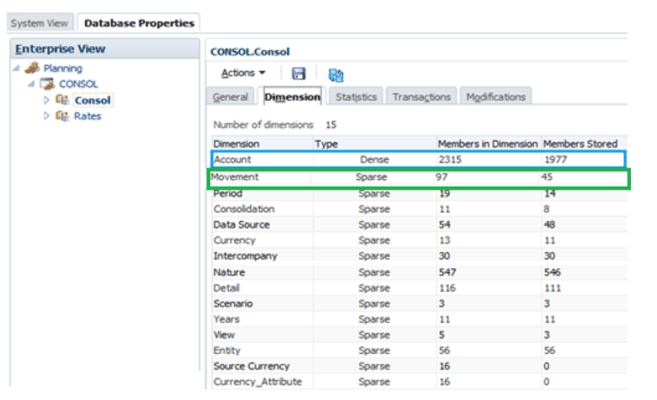

将帐户作为密集维的扩展维度应用程序
如果您使用的是将帐户作为密集维的扩展维度应用程序,可以使用这些脚本编写技术。请注意与这些应用程序有关的以下要点:
  1. 维顺序:移动维是维顺序中的第一个稀疏维,称为位图维。
  2. 公司内维的父成员是动态计算。
  3. 所有自定义维必须将其父成员设置为动态计算。
  4. 这是为了具有最小的高级别块计数,并在电子表格操作过程中实现动态聚合。
  5. 在编写自定义计算时,如果顶级成员/父成员已用于现有计算,那么除了需要重写现有计算,上述第 2 点和第 3 点也很关键。

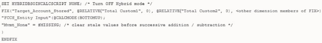

连加技术
"Target_Account_Stored" -> "Mvmt_None" = "FCCS_Mvmts_Subtotal" -> "Source_Account_DynamicCalc" -> "Total Custom1" -> "Total Custom2";
此示例的目的是将右侧动态计算的结果存储到已存储的密集成员中。如果通过 SET HYBRIDBSOINCALCSCRIPT FULL 执行,则不会执行此计算。在这些情况下,由于自定义维的零级成员的合并运算符设为“加”,因此,您可以使用称为连加的技术。由于帐户维稀疏,您可以在动态计算源帐户下的零级成员上使用 FIX。此外,请记得关闭混合模式。
1.       SET HYBRIDBSOINCALCSCRIPT NONE; /* Turn OFF Hybrid mode */
2.      FIX( @RELATIVE( "Total Custom1", 0 ), @RELATIVE( "Total Custom2", 0 ), <other dimension members of FIX> )
3.      "FCCS_Mvmts_Subtotal" ( @CALCMODE( BOTTOMUP );
4.      "Target_Account_Stored" -> "Mvmt_None" = "Target_Account_Stored" -> "Mvmt_None" + "Source_Account_DynamicCalc";
5.      )
6.      ENDFIX

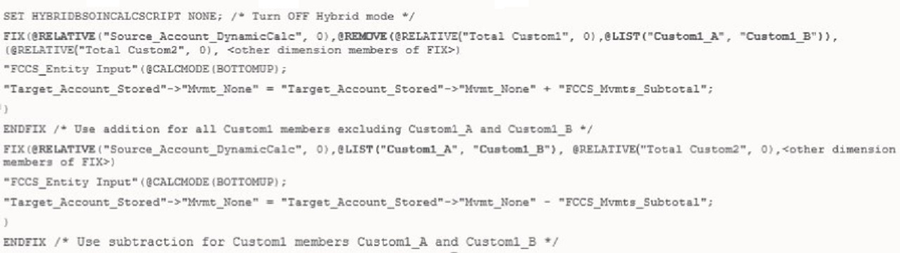

考虑以下情况:一些零级 Custom1 成员的合并运算符设置如下:Custom1_A 和 Custom1_B 成员都将合并运算符设为“减”。
连加示例 3
使用此技术时的重要注意事项:当多次执行业务规则时,目标帐户很可能具有累计值。这会导致得出错误的数字。因此,在 BOTTOMUP 处理中,请考虑将目标值初始化为 #Missing,因为脚本至少会执行一次。
连加示例 4

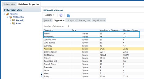

将帐户作为稀疏维并将期间和移动作为密集维的扩展维度应用程序
本节概述适用于将帐户用作稀疏维的扩展维度应用程序的脚本编写技术。当选择创建应用程序或者将现有应用程序转换为将期间和移动作为密集维并将帐户作为稀疏维的应用程序时,请记住以下几点:
  1. 期间和移动是密集维。
  2. 帐户维稀疏。
  3. 植入的父代移动维成员是动态计算。
  4. 公司内维的父代成员是动态计算。
  5. 所有自定义维的父代成员必须是动态计算。
  6. 这是为了具有最小的高级别块计数,并在电子表格操作过程中实现动态聚合。
  7. 在编写自定义计算时,如果父代成员已用于现有计算,那么除了需要重写现有计算,上述第 2 点和第 3 点也很关键。

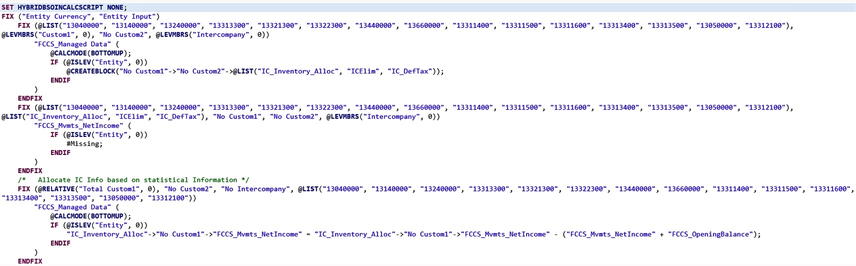

客户 A - 原始计算脚本
  • a. 自上而下 (TOPDOWN) 运行
  • b. 使用右侧的动态计算顶级成员,这会导致检索数据变得特别慢
  • c. 计算会使用同一交叉点不必要地相乘和相除
客户 A 用例详细信息

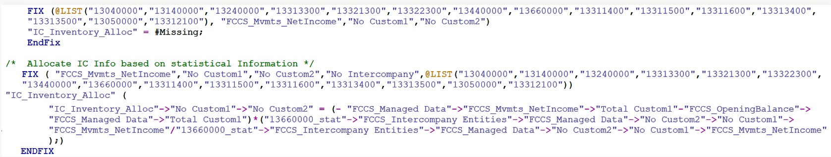

客户 A 用例 - 修改后的计算脚本
修改后的计算脚本使用连加技术和 BOTTOMUP 处理。
  • a. 计算在 BSO 模式下运行 - SET HYBRIDBSOINCALCSCRIPT NONE
  • b. 使用 @CREATEBLOCK 基于源 FCCS_Managed Data 块自下而上 (BOTTOMUP) 来创建目标 IC_Inventory_Alloc 块
  • c. 不是使用动态计算顶级成员,而是使用右侧的已存储成员
客户 A 用例修改后的脚本

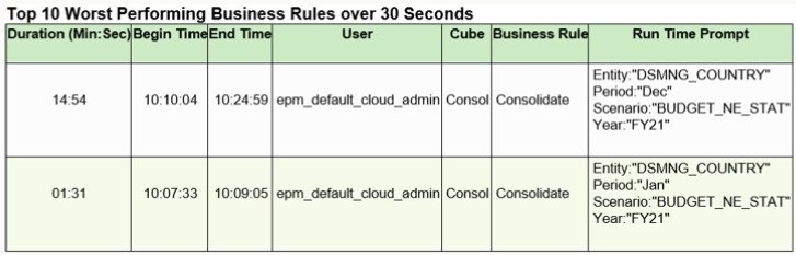

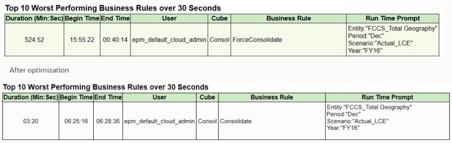

在迁移到“帐户为稀疏”模型后,必须重新编写盈余帐户计算。移动维中植入父代成员的“数据存储”属性为动态计算。这会带来一些难题,因为合并用时会受到影响。在迁移后必须停止计算。
采用最佳做法后的全年用时:
客户 B 用例用时结果

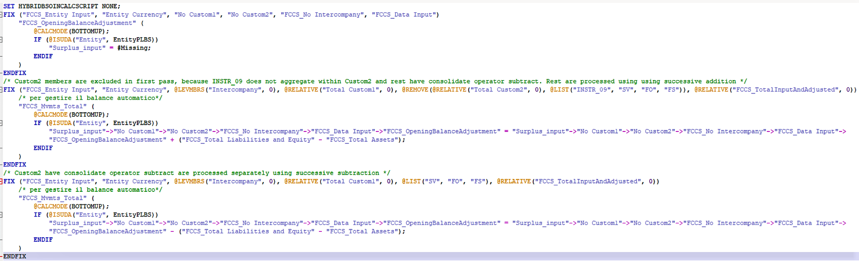

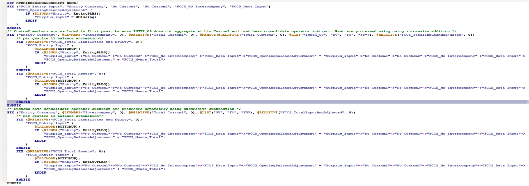

客户 B 用例 - 原始计算
在原始 FCCS_20 计算中:
  • a. 移动维成员用作锚点。移动成员 "FCCS_Mvmts_Total" 是动态计算,无法用作锚点。
  • b. 帐户维稀疏,因此右侧的顶级成员 "FCCS_Total Liabilities and Equity" 和 "FCCS_Total Assets" 会导致计算时间较长。
客户 B 用例原始脚本
稀疏用例示例 5
客户 B 用例 - 修改后的计算
此示例显示修改后的 FCCS_20 计算。
  • a. 合并成员用作锚点。
  • b. 在零级成员 "FCCS_Total Liabilities and Equity" 和 "FCCS_Total Assets" 上连加技术与 FIX 结合使用,首先将所有负债和权益相加,然后减去所有资产
客户 B 用例 - 修改后的计算
