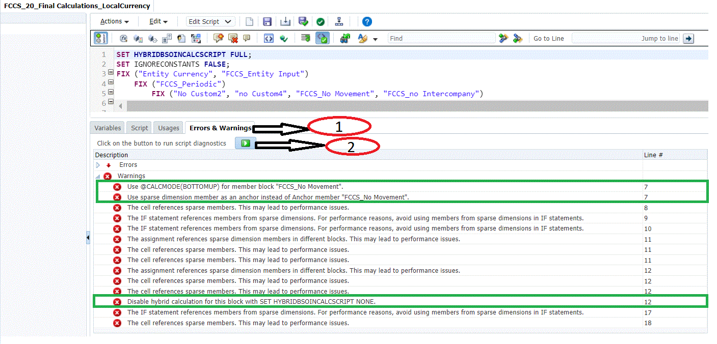

创建和验证使用 Essbase 计算脚本的可配置计算(插入规则)或按需规则时,作为验证过程的一部分,Financial Consolidation and Close 会对运行规则时可能导致性能下降的问题发出警告。要查看这些警告,请在 Calculation Manager 中选择错误和警告选项卡,然后单击绿色按钮以运行脚本诊断。
在下面的屏幕截图中,绿色突出显示的单元格是来自 Financial Consolidation and Close 的警告。显示的其他警告来自 Calculation Manager。
Calc Manager 中的规则验证
注:
Financial Consolidation and Close 规则验证警告也显示在“建议”模块中。请参阅“查看应用程序建议”。
警告消息根据脚本的行号进行排序和显示。
要在 Calculation Manager 中查看规则验证警告:
  1. 打开 Calculation Manager 并选择错误和警告选项卡。
  2. 单击运行图标以显示警告。
以下部分提供了有关如何解决规则验证警告的详细信息。

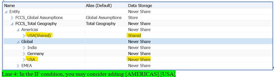

针对 IF 条件中缺少共享实体成员引用的 Calc Manager 脚本验证
在可配置计算(插入规则)或按需规则中的 IF 条件中定义共享实体时,如果要将条件应用于主要实体及其所有共享成员,请确保包括所有这些实体。
仅在条件中添加主要实体时,系统不会自动包括共享成员,除非指定共享成员。
将针对以下情况显示警告:
  • IF 条件使用 @ISMBR 函数检查特定实体成员
  • 条件中使用的成员属于实体维并具有共享实例
  • IF 块在任何表达式中都不应包括 FCCS_Parent Input 成员
  • 并非所有共享成员都与主要实体一起包括在内
此检查旨在帮助避免意外行为,因为您的逻辑仅应用于主要实体,但会无意中跳过共享实体。
如果您的规则仅需应用于主要或特定共享成员,则可以放心地忽略此警告。否则,更新 IF 条件以包括所有必需成员。
SET HYBRIDBSOINCALCSCRIPT FULL;
Fix ("FCCS_No Data Source", "FCCS_No Movement","FCCS_Local GAAP","FCCS_No Intercompany","FCCS_Periodic",)
 "Cash" (
    IF(@ISMBR("[Global].[USA]"))
     "Cash" = "FCCS_Mvmts_Total"->"FCCS_Managed Data"->"FCCS_Intercompany Top"->"FCCS_Entity Total";
       ENDIF
                           ENDFIX
对于上述脚本,将显示一条警告,提示添加缺少的共享实体,因为 USA 在两个位置共享,但仅针对 Global 提及,如此示例中所示。
