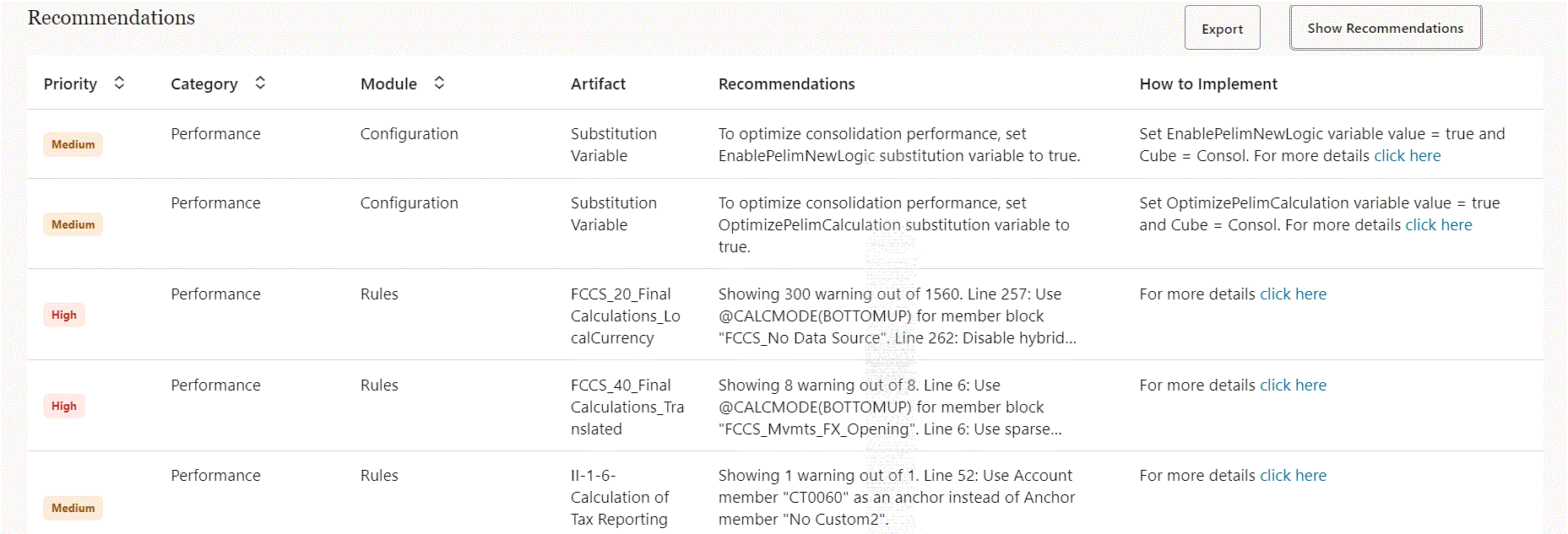

查看应用程序建议
您可以查看有关优化应用程序的应用程序建议,包括有关如何实施这些建议的详细信息。
如果您是服务管理员,您可以查看有关如何优化应用程序的建议,例如运行配置任务或启用替代变量。“建议”列表包括“优先级”、“类别”、“对象”、“类型”、“建议详细信息”、有关如何解决的说明、“状态”、“创建日期和时间”、“注释”和“操作”。
“建议”列表显示建议的状态:
  • 打开
  • 已解决
  • 已取消
请注意,已存在 60 天且未进行任何修改的建议将被清除。
以下选项可用于建议:
  • 搜索 - 搜索建议,例如输入“性能”以显示所有性能建议。
  • 筛选器 - 筛选建议列表,例如,按优先级(高、中、低)进行筛选。您还可以创建其他筛选器,例如,输入创建建议的日期范围。
  • 解决 - 自动应用选定的建议。
    解决建议后,其状态将更改为“已解决”。
    对于涉及手动步骤且无法自动应用的建议,此选项将不可用。
  • 回滚 - 回滚已应用的建议。在某些情况下,如果您遵循了建议且状态为“已解决”,但未生成预期结果,则可以回滚已应用的建议。例如,替代变量或合并设置可以恢复为 False。您只能回滚已解决的建议。
    回滚建议后,状态将更改为“打开”。
  • 取消 - 取消不想应用的建议。输入您取消的建议的注释。
    建议被取消后,状态将更改为“已取消”
  • 重新打开 - 重新打开已取消的建议。重新打开建议后,其状态将更改为“打开”。
  • 反馈 - 输入注释并对已解决的建议进行评级。例如,您可以提供有关性能以及是否生成了预期结果的反馈。不同的用户可以针对同一建议提供反馈。
  • 导出 - 将建议信息导出到 CSV 文件。
  • 重新扫描 - 创建在后台运行的作业,以使用最新建议更新数据库。您可以从作业控制台查看重新扫描作业的状态,然后单击刷新以刷新“建议”页面上的列表。该页面还包含时间戳,显示重新扫描过程的上次运行日期和时间。

元数据问题的建议
“建议”页面包括需要同步应用程序元数据时要执行的建议和操作。它包括有关多维数据集名称、维、成员名称和问题的元数据详细信息,例如“子代计数”,它指示数据库中的子代数量不匹配。它还包含有关如何实施建议的说明,例如在选中“验证元数据”选项的情况下执行刷新数据库。
Calculation Manager 规则验证警告
Calculation Manager 规则验证器可用于识别 Financial Consolidation and Close 可配置计算或按需规则中的潜在性能问题。验证器在“建议”模块中提供您可以查看并实施的警告和建议。
仅针对已部署的规则显示警告。对于每个规则,最多显示 300 条警告。
您可以通过单击导出下载所有建议。
在“建议”列表中,可配置计算(插入规则)的优先级状态为“高”,按需规则的优先级状态为“中”。要查看和解决 Calculation Manager 中的规则验证警告,请参阅“解决计算脚本验证警告”。
规则验证建议
