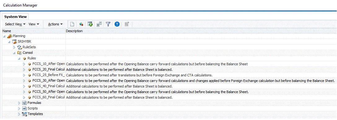

  6. 系统将在浏览器中的一个单独选项卡中打开 Calculation Manager。展开 "Planning" 文件夹,并导航到 "FCCS Consol Rules" 文件夹规则。这些是您可以编辑的规则。
  7. 向下钻取到与插入点对应的规则。
    例如,Calculation Manager 规则 FCCS_10_After Opening Balance Carry Forward_LocalCurrency
    对应于期初余额结转之后插入点。
    有关规则和对应插入点的列表,请参阅“可配置计算规则”。
