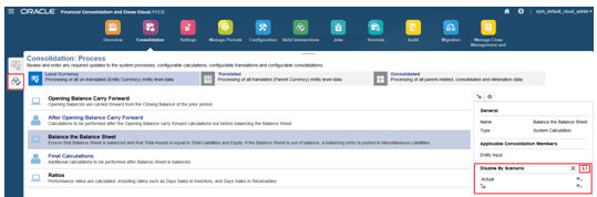

计算行
“合并过程”页面上的每个选项卡显示多个行,按顺序描述所执行的计算流。每个行由以下图标之一标记:
  • 系统规则图标 - 系统。表示该计算由 Financial Consolidation and Close 执行。
  • 人图标 - 用户定义的规则的插入点。表示过程中可以将 Calculation Manager 中的计算插入到的点。
选择列表中的任意规则后,系统将在右侧显示“属性”面板,其中包含相关信息,例如规则名称、将为其处理该规则的合并成员和任何适用的覆盖规范(如果适用)。
单击可将用户定义的计算插入到的行后,Calculation Manager 将在浏览器中的一个单独选项卡中打开。
