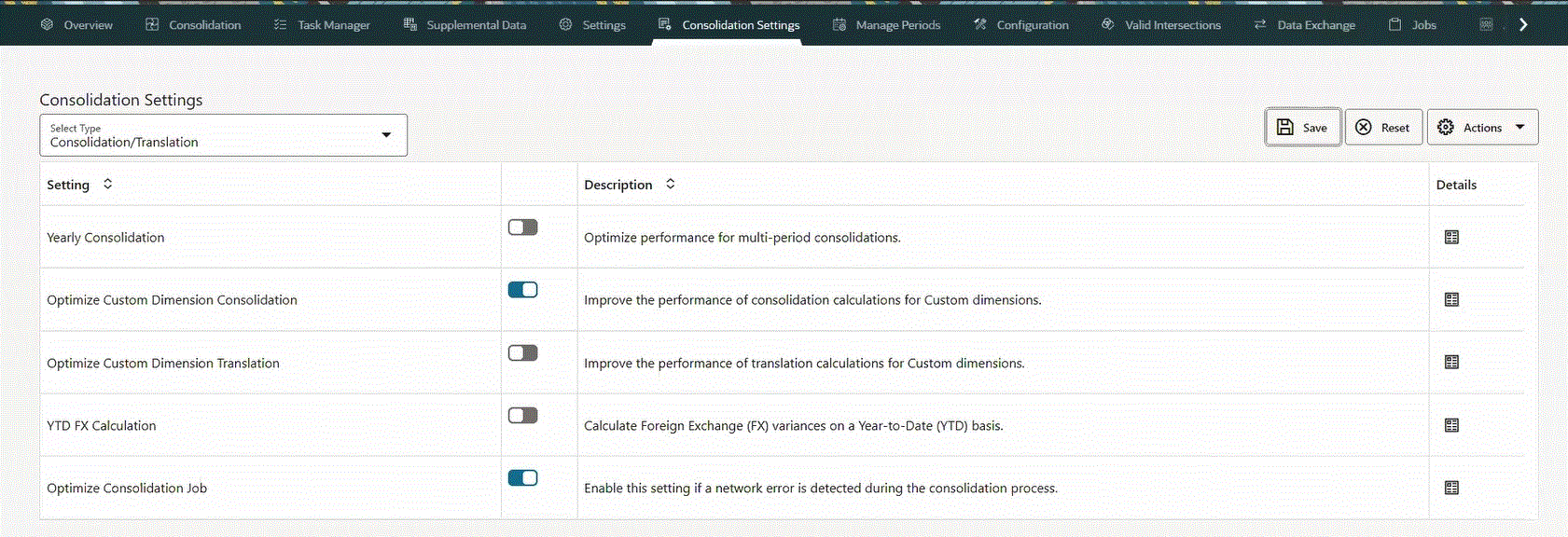

“合并设置”页面
“合并设置”页面显示一组设置,包括标签、用于启用或禁用的滑块、简短说明以及用于查看详细说明的“详细信息”选项。您可以按字母顺序对列表排序,以及按设置类型筛选列表。
要管理合并设置:
  1. 在主页上,依次单击应用程序和合并设置。
  2. 从设置类型下拉列表中,选择要修改的设置类型,例如“合并/转换”、“数据加载”或“其他”。
  3. 可选:要查看设置的详细说明,请单击设置旁边的详细信息图标。
  4. 要启用或禁用设置,请使用设置旁边的滑块图标 滑块按钮。
  5. 要保存设置选择,请单击保存。在出现已保存确认消息时,单击关闭。
  6. 可选:要重置选择并清除未保存的更改,请单击重置。
  7. 可选:要将设置还原为默认值,请从操作菜单中选择还原当前类型或还原所有。
