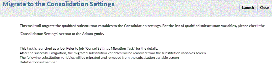

变量迁移启动页面
要将替代变量迁移到合并设置:
  1. 在主页上,依次单击应用程序和配置。
  2. 单击迁移到合并设置。
    “迁移到合并设置”页面显示可用于迁移的替代变量列表。
  3. 单击启动。
  4. 出现警告消息时,单击确定以继续。
    此时将启动异步任务,以将替代变量迁移到合并设置。

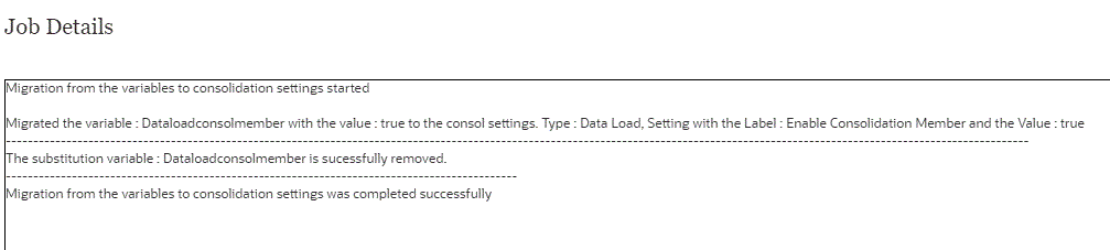

  5. 您可以从作业控制台中监控任务的状态。要查看状态,请依次单击应用程序和作业,然后查看最近的活动以检查作业状态和详细信息。
  6. 迁移到合并设置后,用户创建的替代变量将被删除。删除的变量记录在合并设置迁移任务 的“作业详细信息”页面中。
变量迁移作业详细信息

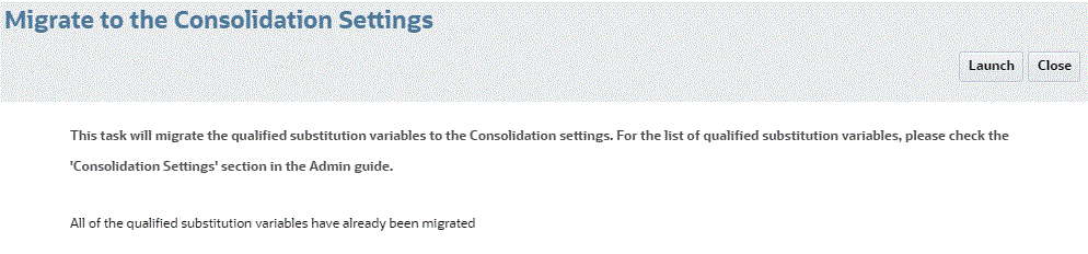

注意:如果没有可用于迁移的替代变量,系统将显示以下消息:
变量迁移错误消息
