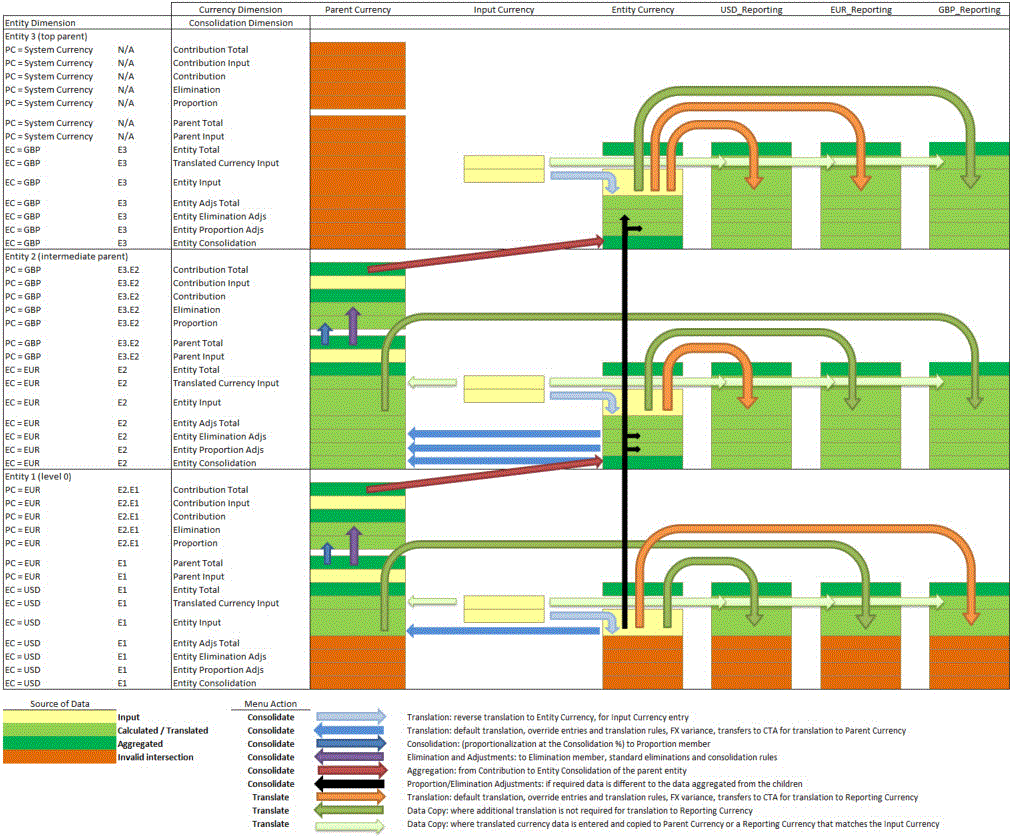

合并流程图
对于实体维的顶级成员,存在两种行为设置。
首选行为(默认应用):无 ProportionalizeTopEntityMembers 替代变量,或者将此替代变量设置为 False。
数据不转换为父代货币,也不合并到实体维中“顶级”实体的“贡献”/“贡献合计”(“地理合计”和任何同级)。这是由于不存在定义了默认货币的有效父实体,也不存在要为其提供贡献的有效父实体(维的“实体”成员被视为维标签,而不是实体)。对于这些顶级实体成员,还会限制将数据输入到“转换后的货币输入”、“父代输入”和“合并输入”。但是,在调用合并过程时,可以选择实体维标签(“实体”)。这将允许一次合并实体维中的所有层次。
替代行为:添加名为 ProportionalizeTopEntityMembers 的替代变量并将其值设置为 True。
通过应用系统货币,将数据转换为实体维中“顶级”实体的父代货币。父代货币数据还将合并到“贡献”/“贡献合计”,但不会进一步合并。对于这些顶级实体成员,会限制将数据输入到“转换后的货币输入”、“父代输入”和“合并输入”。
