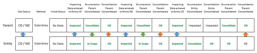

未启用“按期间增强组织”时的公用数据

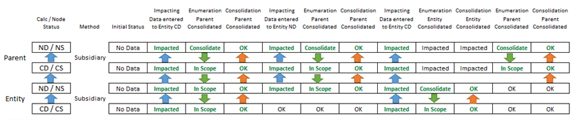

启用了“按期间增强组织”时的公用数据

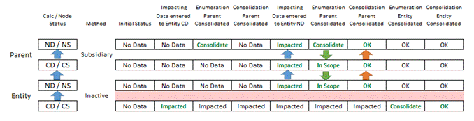

公用数据断点
计算状态为“受影响”或“系统已更改”的非活动实体的公用数据将包含在从该非活动实体调用的任何合并过程的范围内,这些公用数据还将包含该非活动实体的任何活动后代的“受影响”或“系统已更改”公用数据和节点数据。
节点状态为“受影响”或“系统已更改”的节点数据将包含在从该非活动实体的活动祖先调用的任何合并的范围内。
