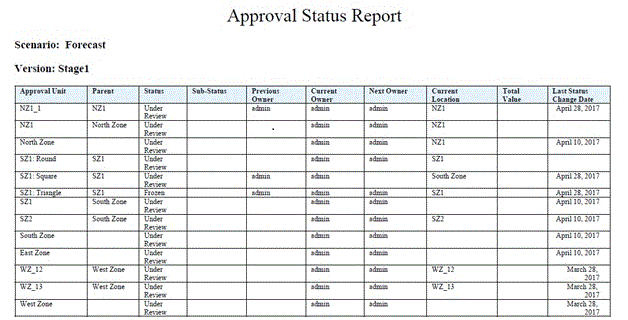

创建审批状态报表
您可以使用审批状态报表查看审批流程的详细状态。所有用户都可以访问此报表,但您只能查看您具有写入访问权限的审批单元。
您可以使用筛选器生成更多专门报表。可以按以下条件进行筛选:
  • 审批状态
  • 方案
  • 审批单元层次
  • 当前位置的层代
  • 审批组
审批状态报表提供了以下信息:
  • 审批单元
  • 父代
  • 状态
  • 子状态
    注:
    子状态跟踪在对审批单元执行操作时出现的失败。通常,失败可能包括缺少安全访问权限、验证规则失败或其他系统失败,这些失败会阻止操作成功完成。
  • 前所有者
  • 当前所有者
  • 下一所有者
  • 当前位置
  • 总值
  • 上次状态更改日期
审批状态报告示例
审批状态报告示例
