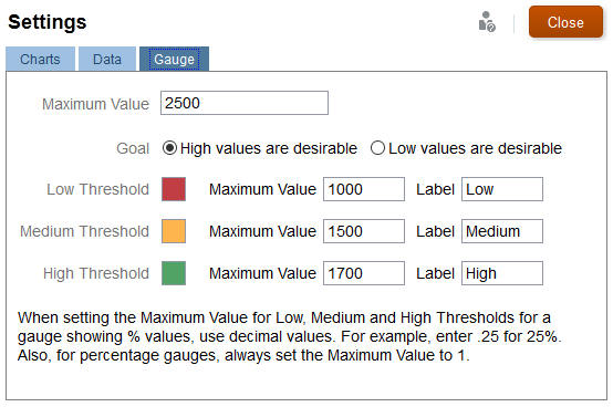

仪表板设计者可以设置:
  • 最大值:仪表盘上的最高值。仪表板设计者可将最大值设为默认值,规划者可以在运行时临时更改该值。如果仪表板设计者没有指定最大值,应用程序会自动将最大值设置为比仪表盘中的值更大的值。
  • 阈值
    • 低、中和高阈值:您可以借助这些阈值来根据指定值将仪表盘显示为红色、黄色和绿色,从而直观地显示某个度量是否在可接受范围内。
    • 需要较小值的阈值。
    • 将光标悬停在仪表盘阈值上方时所显示阈值的相应标签。
仪表盘图表类型的设置

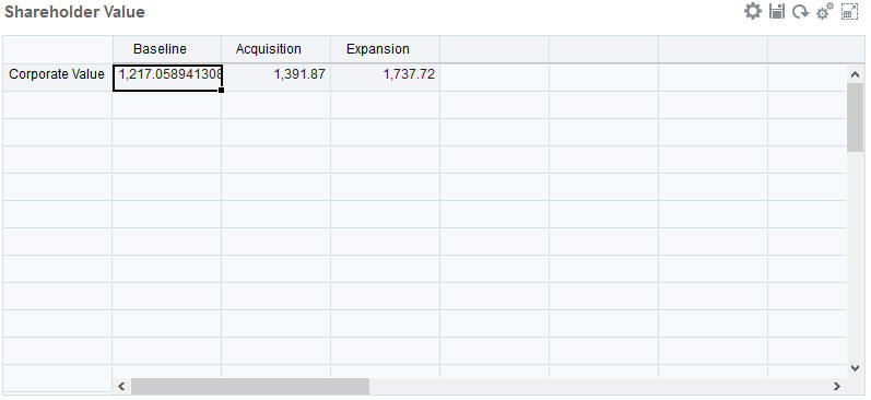

例如,以下是表单的数据:
用于仪表盘图表的源表单的示例

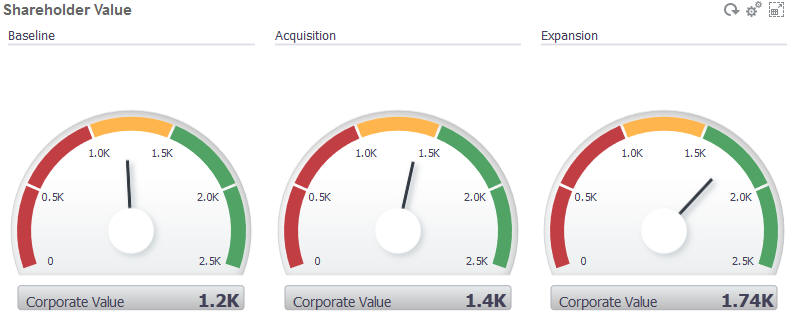

以下是最终得到的刻度盘:
显示的仪表盘图表类型

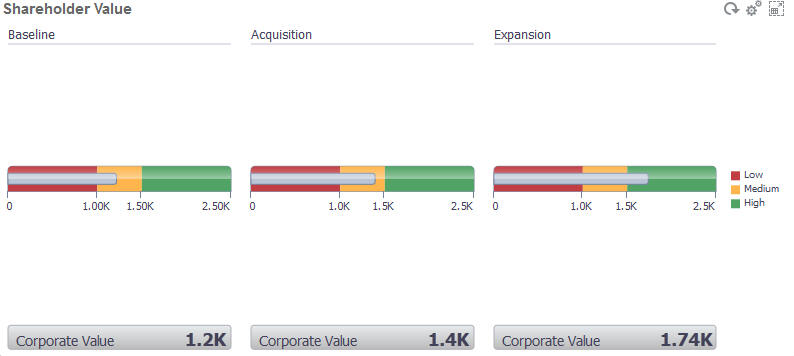

以下是最终得到的以垂直条显示的状态仪表盘:
状态仪表盘示例
注:
如果表单中的单元格缺少某个值,则不会显示该单元格的仪表盘。而且,您必须指定至少 2 个连续阈值。应用程序需要中间阈值来计算图表。
