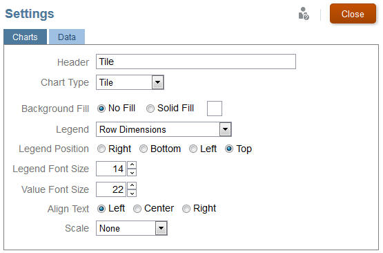

下面是您可以为磁贴图图表类型设置的选项。请注意,您可以设置显示值在磁贴图中左对齐、居中对齐还是右对齐。
磁贴图图表类型选项的屏幕截图
