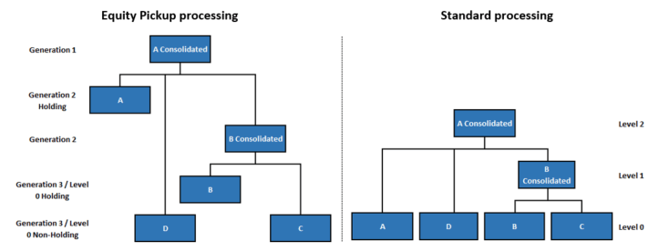

下图显示了非常简单的层次中处理的差异(其中法人公司 A 拥有法人公司 B 和 D,法人公司 B 拥有法人公司 C)。权益变更实现自下而上逐层代进行处理。标准序列自下而上逐级别进行处理:
位于处理范围中的实体

对于标准合并过程,如果在上述示例中向实体 C 输入数据,则实体 C、B Consolidated 和 A Consolidated 都会受影响。如果选择 A Consolidated 进行合并,将按从级别 0 到级别 2 的顺序重新计算所有三个实体(C、B Consolidated 和 A Consolidated)。
对于权益变更实现过程,如果向实体 C 输入数据,则实体 C、B Consolidated 和 A Consolidated 都会受影响,但除此之外,还需重新计算实体 B 和 A,因为它们的数据依赖于实体 C 重新计算后的数据。如果选择 A Consolidated 进行合并,将按从层代 3 到层代 1 的顺序重新计算所有实体(C、B、B Consolidated、A 和 A Consolidated)。

对于标准合并过程,如果在上述示例中向实体 A 和 C 输入数据,则实体 C、B Consolidated、A 和 A Consolidated 都会受影响。如果选择了 A 进行合并,将仅重新计算 A。
对于权益变更实现过程,如果向实体 A 和 C 输入数据,实体 C、B Consolidated、A 和 A Consolidated 都将受影响,但除此之外,还需重新计算实体 B,因为它的数据依赖于实体 C 重新计算后的数据。如果选择 A 进行合并,将按从层代 3 到层代 2 控股的顺序重新计算除 A Consolidated 之外的所有实体(C、B、B Consolidated 和 A)。合并实体 A 会将 B Consolidated 及其受影响的后代引入合并过程的范围。

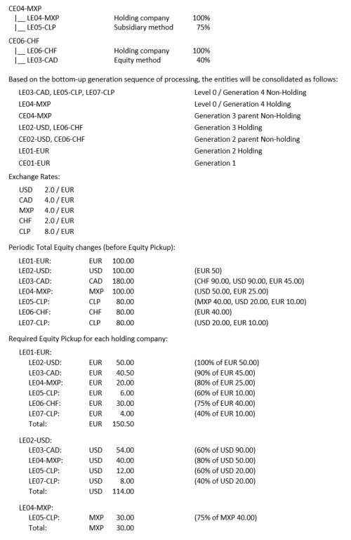

权益变更实现计算流和必需结果示例

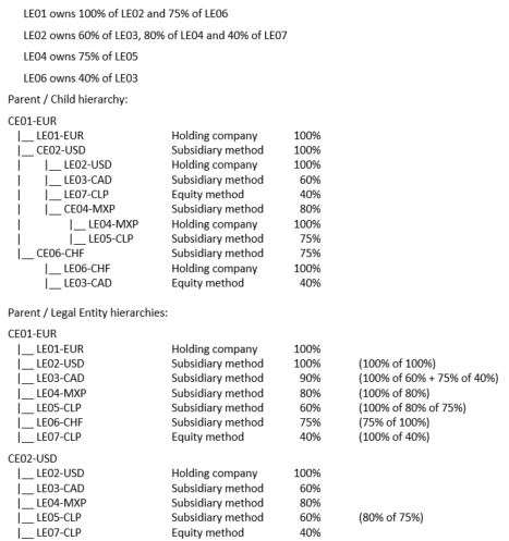

为了确保执行权益变更实现计算时同级源实体数据已更新,需要按所有权链确定的必需顺序来计算实体。
下面是一个所有权链示例:
