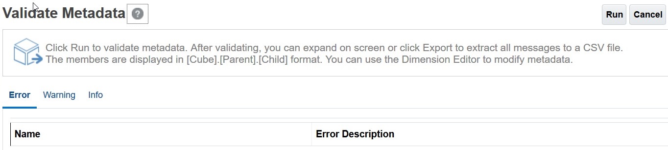

为了确保元数据有效,您可以随时从“应用程序概览”选项卡中运行验证元数据。请参阅“验证元数据”。
验证元数据流程
尽可能解决任何元数据错误,尤其是没有公式的 0 级动态计算的成员。如有必要,添加存储子代占位符成员,如下所述。0 级动态计算成员必须具有成员公式,否则会对性能产生不利影响。

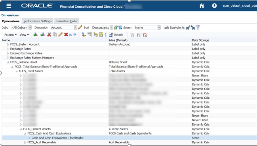

检查植入的 0 级动态计算帐户维成员
在维编辑器中查看帐户维中的以下 FCCS 植入成员,以确保每个成员都有一个“数据存储”设置为“存储”的子代成员。
如果您的应用程序不需要以下任何 FCCS 植入成员的子代成员,将需要创建一个存储的“虚拟”或占位符帐户,因为您不能直接将 FCCS 植入成员更改为“存储”。
  • FCCS_Cash And Cash Equivalents
  • FCCS_Acct Receivable
  • FCCS_Inventories
  • FCCS_Fixed Assets
  • FCCS_Other Long Term Assets
  • FCCS_Acct Payable
  • FCCS_Other Current Liabilities
  • FCCS_Long Term Liabilities
  • FCCS_Sales
  • FCCS_Cost of Sales
  • FCCS_Operating Expenses
  • FCCS_Other Income Expense
  • FCCS_Provision for Income Tax
  • FCCS_Other Equity

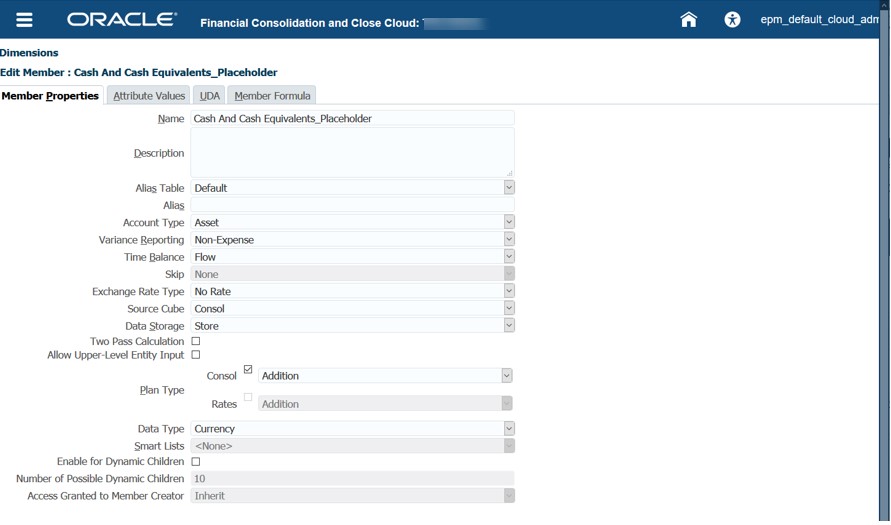

例如,如果 "FCCS_Cash And Cash Equivalents" 没有存储的子代成员,则创建一个名为 "FCCS_Cash And Cash Equivalents_Placeholder" 的子代成员。
占位符成员的示例

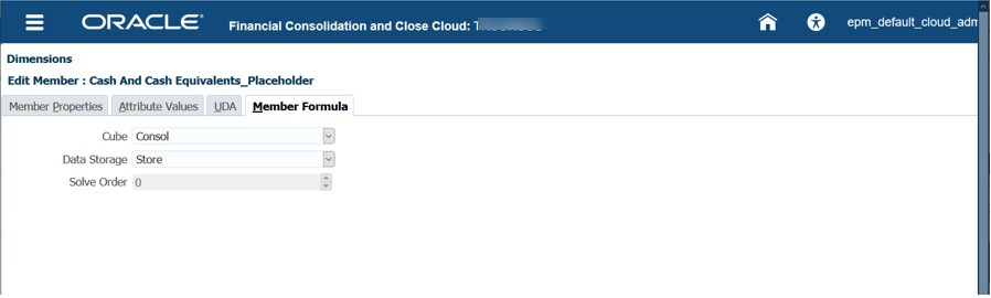

确保在“成员属性”和“成员公式”选项卡上都将“数据存储”设置为“存储”。
“成员属性”选项卡
“成员公式”选项卡

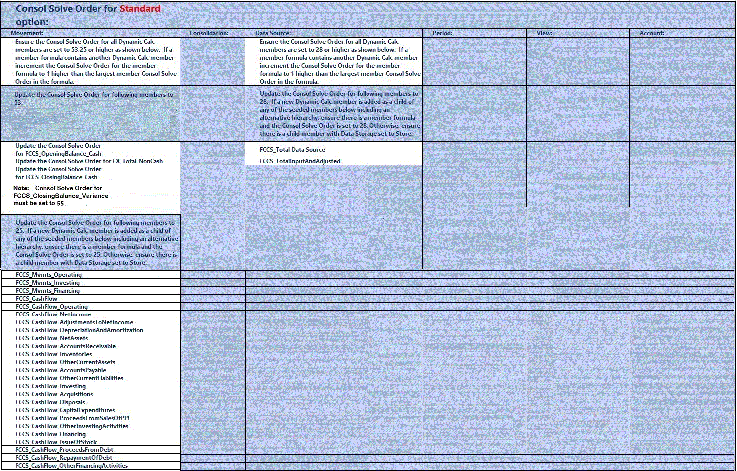

确保动态计算维成员的解析顺序正确
下表显示了当您使用将“帐户”作为密集维的“标准”选项时的合并解析顺序值。
标准选项的解析顺序表

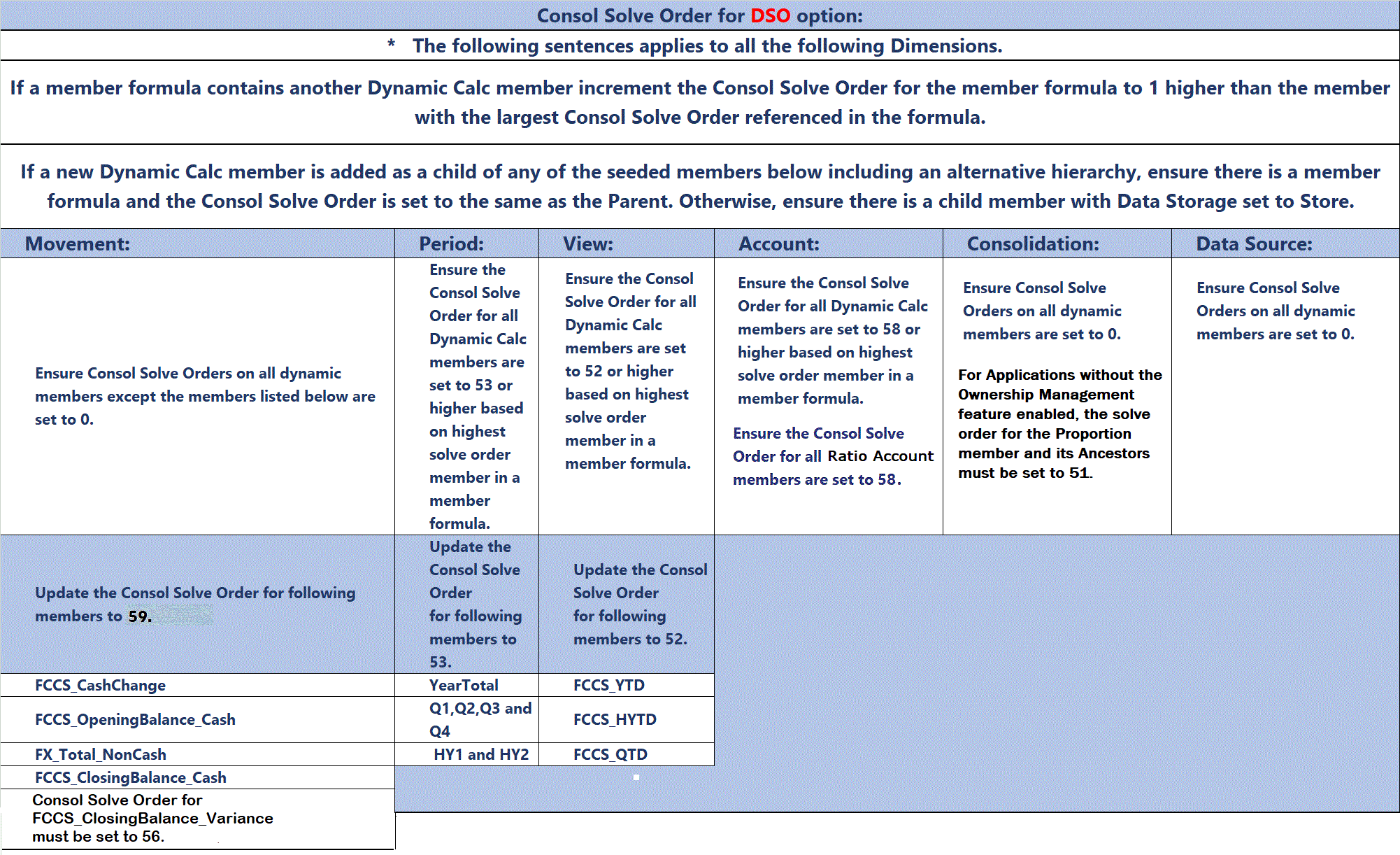

下表显示了当您使用“密集/稀疏优化”选项时的合并解析顺序值,该选项使用期间和移动作为密集维。
DSO 应用程序的解析顺序
注:
父代合计成员公式和 YTD 公式可能存在解析顺序冲突。FCCS_Parent Total 成员仅适用于多货币应用程序中的父代货币。如果可能,建议您使用实体合计而不是父代合计。如果未使用,请尝试将 FCCS_Parent Total 上的解析顺序更改为 51,然后刷新数据库。一定要验证您的数据。
更改解析顺序的示例屏幕截图

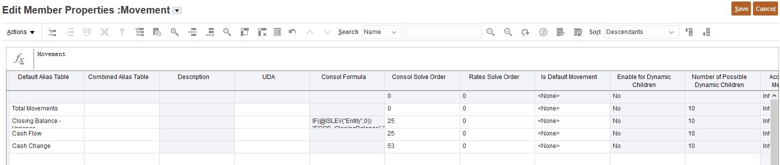

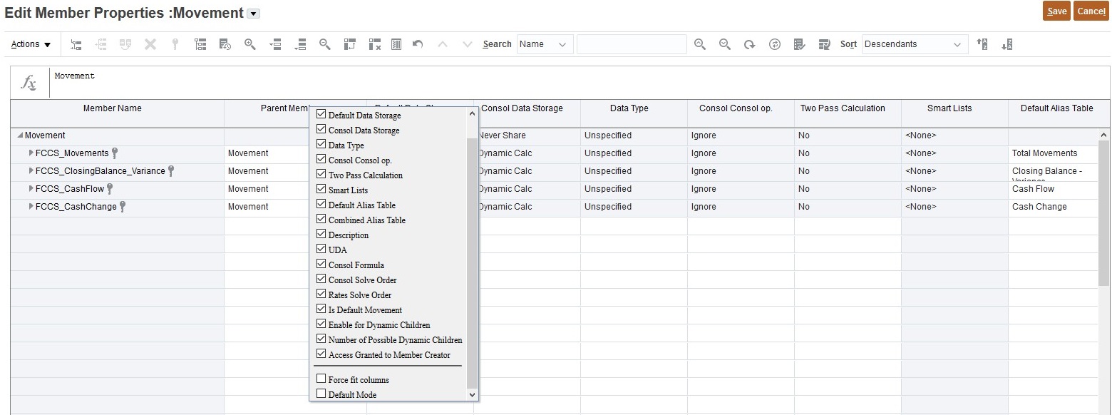

依次单击应用程序和概览,然后选择维选项卡。右键单击列并取消选中默认模式。然后滚动到“合并解析顺序”列进行编辑。您可以单击和拖动列,以更易于查看。
“解析顺序”列
成员属性解析顺序

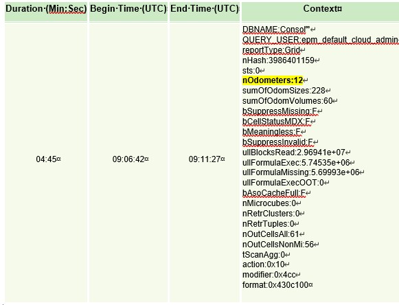

对称报表设计比非对称报表设计快得多。活动报表(请参阅下面的示例报表)中 nOdometer 数较多是低效非对称报表的有效指标。理想情况下,对称报表的 nOdometer 数为 1。
执行时间超过 15 秒的前 10 个最慢的 Essbase 查询
Essbase 查询报表
理想情况下,这些列只有一个维,其中成员将会变化,例如,期间 (Jan-Dec)。当您开始添加诸如年份(FY15、FY16 等)的更多维时,网格变得更加不对称,并且检索可能会变慢。同样的概念也适用于行。
根据性能需要,创建多个工作表选项卡,每个选项卡提取较小的特定检索。然后,可以使用 Excel 功能将引用较小的特定检索工作表选项卡的数据合并到汇总表中。创建后,只需单击菜单中的“全部检索”,即可刷新多个工作表选项卡和汇总表。
