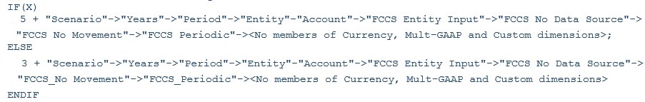

“控制至今视图存储”选项将对创建的自定义成员公式产生影响。启用该选项并减小多维数据集大小后,您必须对所有返回常数的当前成员公式进行以下更改。
示例:原始公式
原始成员公式示例
这应该更改为:
更改后的成员公式示例
系统将在交叉点 "Scenario"->"Years"->"Period"->"Entity"->"Account"->"FCCS_Entity Input"->"FCCS_No Data Source"->"FCCS_No Movement"->"FCCS_Periodic"-> <No members of Currency, MultiGAAP and Custom dimensions>" 处存储零 (0) 以用于实现此目的。
