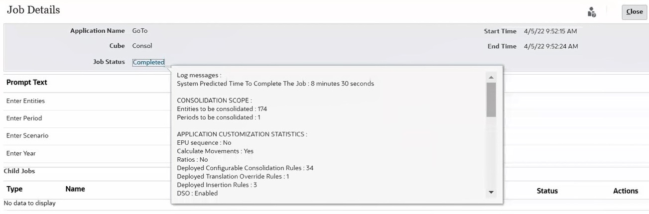

  7. 导航到“作业”卡,从最近的活动部分中,选择预测合并时间作业。
  8. 从作业详细信息页中,单击作业状态旁边的已完成链接。
    “日志消息”对话框显示完成作业的系统预测时间。
作业日志中的预测合并时间

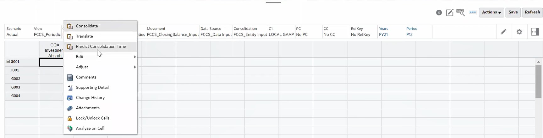

从表单启动规则
要从表单启动规则:
  1. 单击导航器图标 “导航器”图标。
  2. 在创建和管理下,单击表单以打开表单编辑器。
  3. 选择其他选项选项卡以将预测合并时间菜单分配给表单。
  4. 在主页上,单击数据,然后打开表单。
  5. 从操作菜单或通过在表单单元格中右键单击,依次选择业务规则和预测合并时间。
    从表单预测合并时间

  9. 导航到“作业”卡,从最近的活动部分中,选择预测合并时间作业。
  10. 从作业详细信息页中,单击作业状态旁边的已完成链接。

  3. 导航到“作业”卡,从最近的活动部分中,选择合并作业。
  4. 从作业详细信息页中,单击作业状态旁边的已完成链接。
