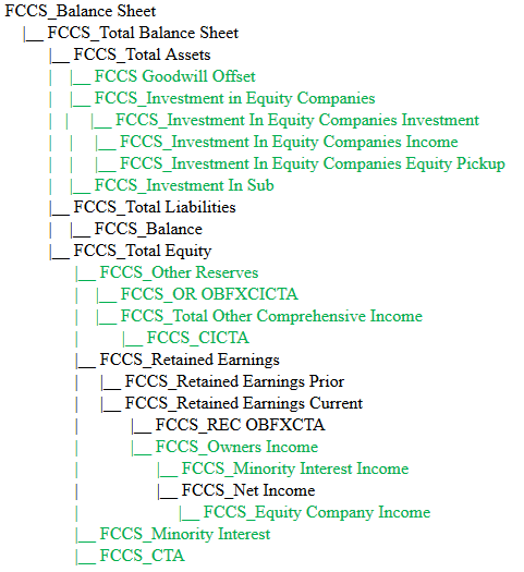

Financial Consolidation and Close 具有植入的资产负债表和损益表结构,该结构包含大约 60 个帐户(包括父帐户和基本帐户)。可以更改植入层次的结构以及添加其他父成员和基本成员来满足自己的需求。
以下准则适用:
  • 不能更改植入帐户的成员名称,但可以更改别名。可为单独的帐户描述添加其他别名表。可以按别名和成员名称加载、查看以及搜索数据(在成员选择器中)。
  • 可以创建多个备用层次以用于不同的报表需求。这些备用层次应包含主层次中的所有基本成员,但可以使用不同的方式进行组织。
  • 请注意,如果忽略植入的帐户层次,各个系统计算和植入的计算将丢失。系统中包含了许多依赖帐户结构的计算。至少有以下计算依赖且应用于植入的帐户成员:
    • 前一期间留存盈余期末余额到前一期间留存盈余期初余额的年末转移
    • 损益期末余额到 FCCS_REC OBFXCTA 期初余额的期末转移
    • 其他综合收入(收入/费用)到 FCCS_OR_OBFXCICTA 的期末转移
    • 平衡资产负债表(可以禁用)
    • 外汇 (FX) 转移至累计转换调整 (CTA) 或综合收入累计转换调整 (CICTA)
    • 植入的合并规则(可以取消部署/禁用)
    • 例如,如果修改植入的历史帐户(例如 FCCS_REC OBFXCTA 和 FCCS_Retained Earnings Prior)的兑换率类型,可能会导致行为不一致。
注:
无论植入的帐户结构是否用于报表,都应确保所有基本帐户都包含在该结构中。
如果您知道更改具有动态计算父代的维帐户结构将导致对历史数据进行不必要的更改,则不应更改此结构。但是,如果您希望更改聚合/计算以反映新的层次,则应对实体解锁、重新合并后再重新锁定。如果您希望历史记录保留原样,但针对未来的数据使用新的聚合/计算,则应创建备用层次来为这两个差异提供该功能,必要时更改它们的规则(以使它们特定于时间),并在适用时进行重新合并。

基本必需资产负债表成员
如果您在创建扩展维度应用程序,则在应用程序创建过程中,可以选择基本帐户报表选项。此选项提供一个简化的层次,其中包含基于所启用功能而必需的最少的一组帐户和移动维成员以及最少的一组植入表单。
初始必需资产负债表帐户成员
基本帐户
启用了多货币的资产负债表帐户成员
如果启用了多货币选项,系统将添加与这些货币相关的层次。
启用了多货币的帐户
启用了累计转换调整 (CTA) 的资产负债表帐户
启用了 CTA 的帐户
启用了综合收入累计转换调整 (CICTA) 的帐户
启用了 CICTA 的帐户

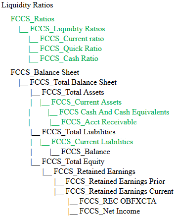

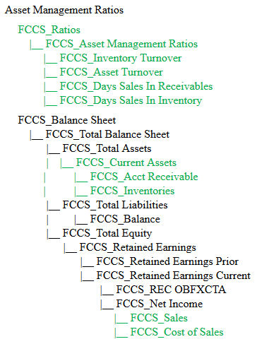

启用了比率的资产负债表帐户
如果启用了“比率”选项,系统将添加比率层次和相关的源帐户,具体取决于选择的比率选项。
流动资产比率
包含资产比率的帐户
包含收益比率的帐户
包含杠杆比率的帐户

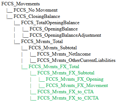

启用了多货币的移动成员
如果启用了多货币选项,系统将添加外汇相关的成员。
包含多货币的移动成员

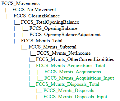

启用了使用跟踪的公司内数据和所有权管理的移动成员
如果启用了“使用跟踪的公司内数据”选项,则“所有权管理”等其他选项将可用。如果启用了所有权管理,将启用“期初余额所有权更改”系统规则,该规则需要其他成员(FCCS_Mvmts_Acquisitions 和 FCCS_Mvmts_Disposals)。启用所有权管理还会植入标准可配置合并规则,这些规则使用 FCCS_Mvmts_Acquisitions_Input 和 FCCS_Mvmts_Disposals_Input。
包含所有权管理的移动成员

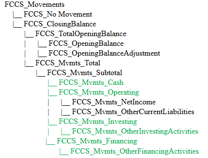

启用了间接现金流的移动成员
对于“基本帐户报表”选项,如果启用了“间接现金流”选项,系统会将间接现金流层次添加到期末余额层次中。
包含间接现金流的移动成员
包含现金流的移动成员

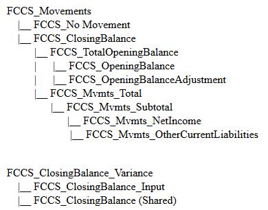

期末余额输入层次
使用植入的期末余额输入层次,您可以加载或输入期末余额数据并将其与派生的期末余额进行比较。
期末余额数据可以加载到移动维的 FCCS_ClosingBalance_Input 成员。将数据加载到该移动成员是为了确定期初余额和定期移动到父期末余额成员的聚合与实体货币所需期末余额之间的任何差异。不会转换或合并期末余额输入。但是,可以在数据输入级别在数据输入表单中使用该成员与聚合的期末余额成员比较,还可以在可配置计算规则中使用该成员来将当前期末余额和所需期末余额之间的差异填充到默认移动成员中(例如,<默认移动> = 期末余额输入 - 期末余额 + <默认移动>)。期末余额输入可以加载到 FCCS_Periodic 或 FCCS_YTD_Input,但最终将存储在 FCCS_Periodic 中,任何计算都应源自 FCCS_Periodic。FCCS_ClosingBalance_Input 是剩余时间点移动成员,因此在 FCCS_Periodic 中存储的任何值都与将从 FCCS_QTD、FCCS_HYTD 和 FCCS_YTD 中检索的值相同。如果需要随时间聚合数据,则不应使用此移动成员。
FCCS_ClosingBalance_Variance 是一个父代成员。FCCS_ClosingBalance_Variance 的子代是 FCCS_ClosingBalance_Input 和 FCCS_ClosingBalance(Shared)。
请注意,FCCS_ClosingBalance_Input 不适用于验证损益帐户的系统计算数据和源数据。

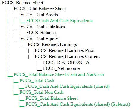

设置负现金帐户的现金流
您可能需要现金项目为负的现金帐户(如银行透支)来减少现金流量表中的现金,并将其包含在资产负债表的负债部分中。为此,您可以修改植入的资产负债表层次的 FCCS_Total Non Cash 部分中的帐户。
