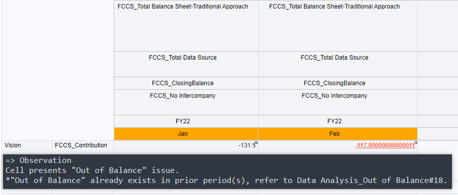

示例 1 - 先前期间不平衡
系统根据观测使用橙色背景标记期间成员。
发现网格观测示例 1

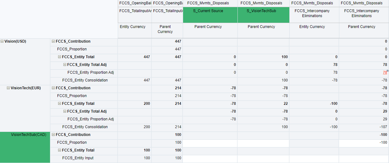

示例 2 - 兑换率不一致
在此示例中,直接向 CAD-EUR 输入的兑换率错误,它与系统自动中间转换的兑换率不一致。系统使用橙色背景标记这些特定单元格。
发现网格观测示例 2

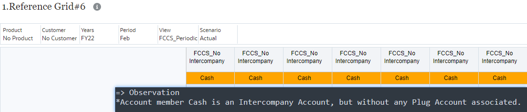

示例 3 - 公司内帐户未关联插式帐户
发现网格观测示例 3

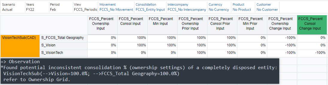

示例 4 - 所有权设置潜在不一致
发现网格观测示例 4
