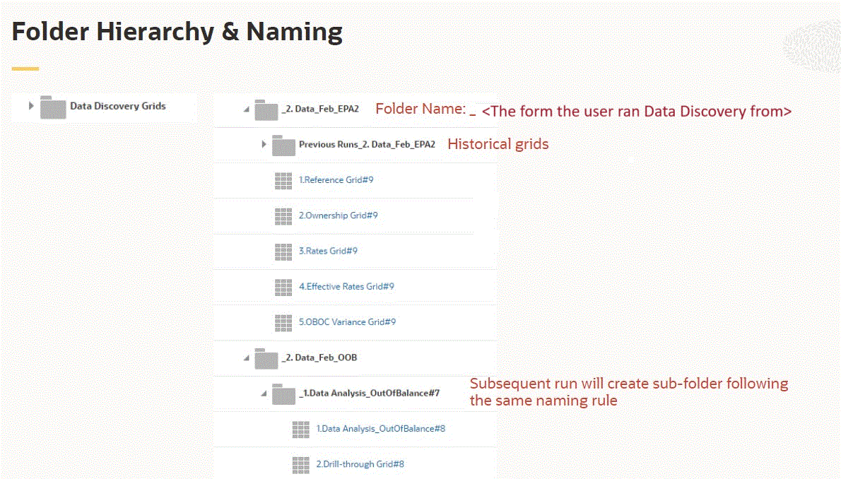

数据发现网格文件夹
数据发现生成的所有网格都位于以下文件夹下:数据发现网格。
运行数据发现的每个表单都有自己的子文件夹,名为 "_" + <Form Name>。
直接位于每个子文件夹下的网格是最新网格,旧网格将移至名为 "Previous Runs_" + <Form Name> 的子文件夹中。
每个网格以 <Grid Name> + "#" + <Sequence Num> 命名。
数据发现文件夹示例

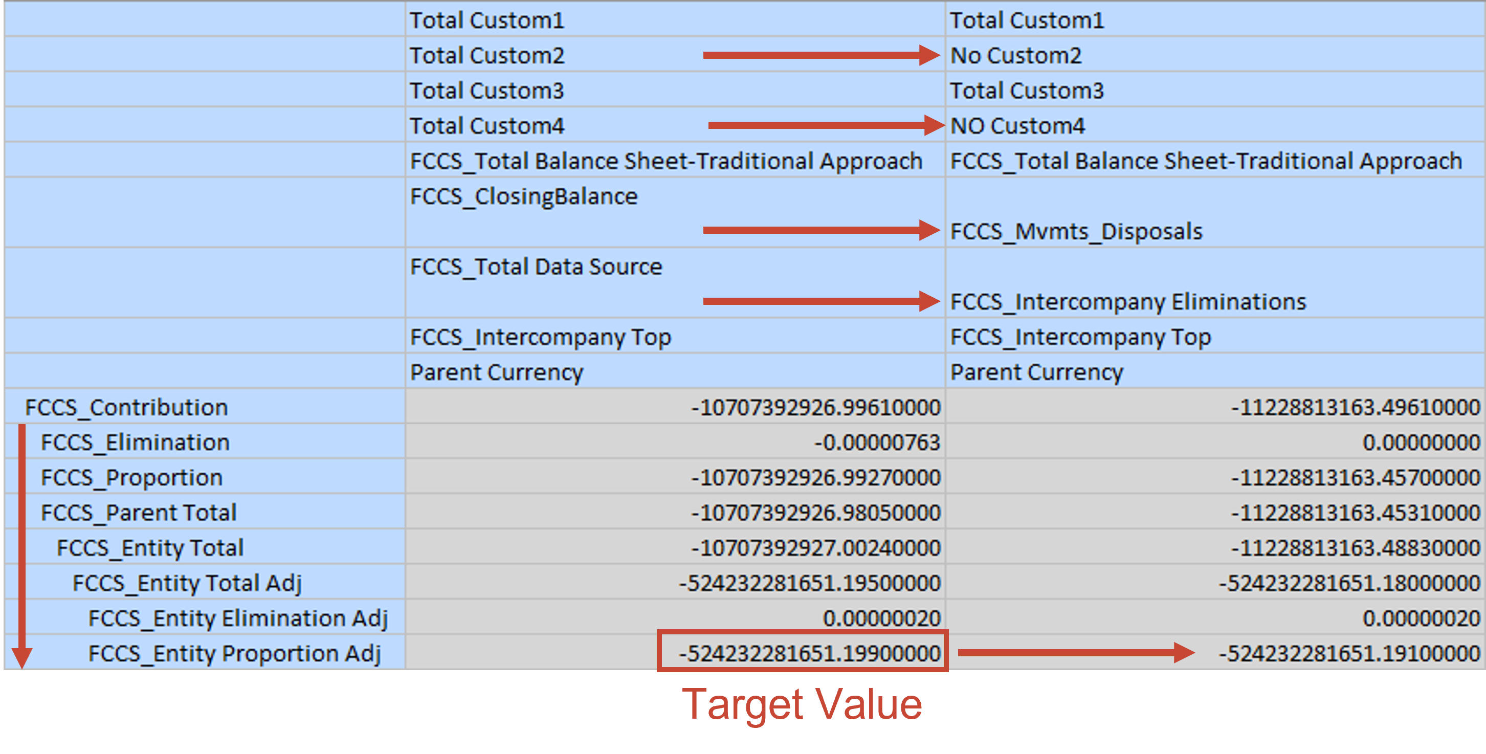

如果帐户成员为总资产负债表(此帐户因不同的应用程序设置而异),并且移动成员为期末余额,则系统将该单元格标识为“不平衡”。
系统使用初始“不平衡”值作为目标值,然后在每个维中向下钻取时搜索该值,直到无法再向下钻取交叉点。目标是公开一些关键成员,进一步查找不平衡方案的根本原因。
组件
  • 向下钻取到逻辑上最低的合并成员并刷新目标值,例如,从贡献到比例(如果在数据发现设置中选择了在 OOB 穿透钻取中查找最低级别的合并成员选项)。
  • 如果您在数据发现设置中选择了在 OOB 穿透钻取中查找最低级别的实体选项,则向下钻取到最低级别的实体成员(如果有多个实体,系统将随机选择一个)并刷新目标值。
  • 向下钻取以查找其他维中的最低成员,从而搜索目标值。通过使用在数据发现设置中对维重新排序,可以控制维向下钻取的顺序。
  • 搜索目标值时,系统仅比较整数值,除非您在数据发现设置中禁用在 OOB 穿透钻取中仅比较整数值选项。
  • 将基于上述步骤中处理的最后一个交叉点生成标准的穿透钻取网格。

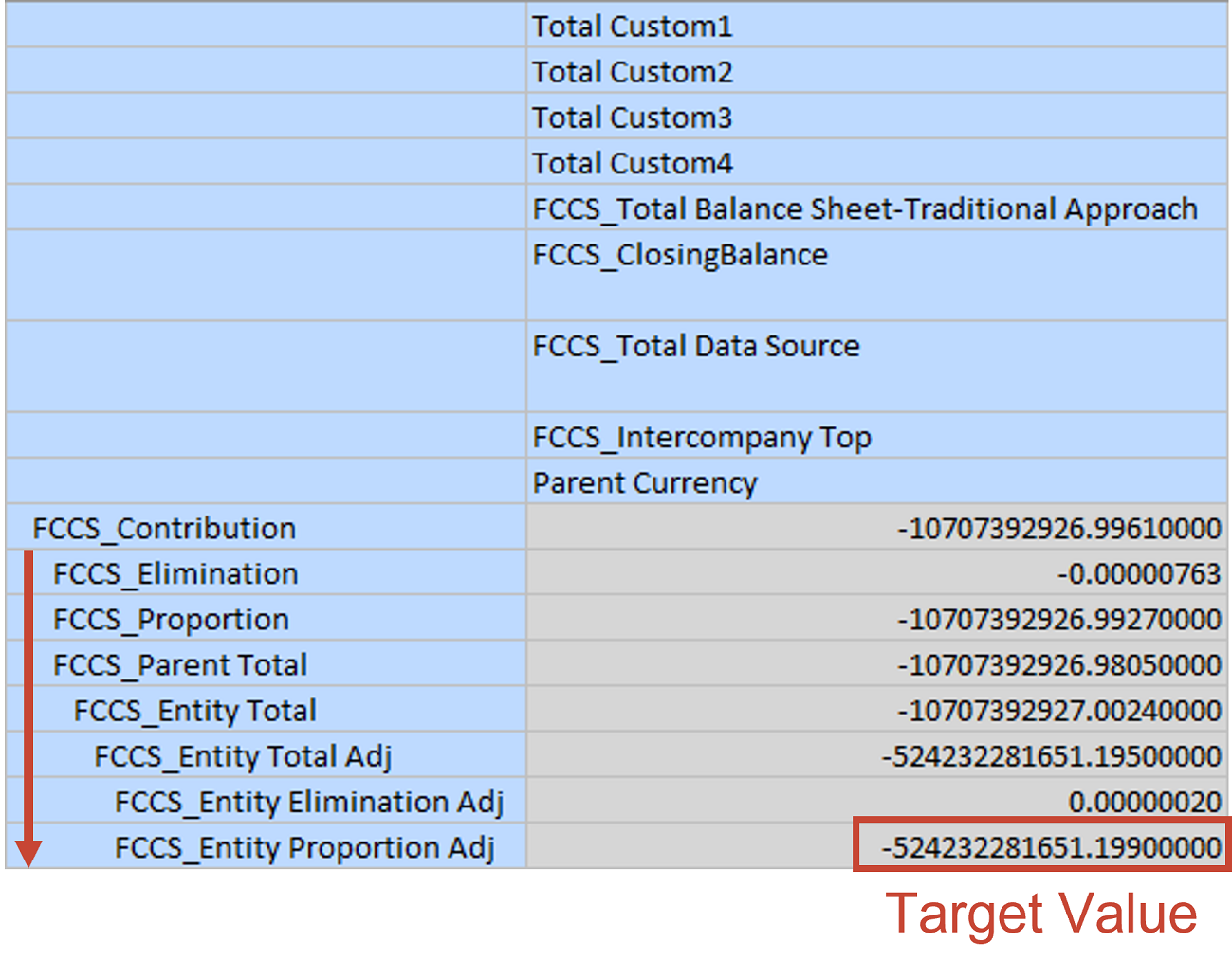

示例网格 - 初始交叉点
合并网格 1
查找最低的合并成员
数据发现合并示例

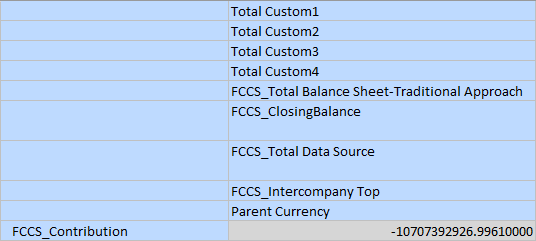

穿透钻取网格 - 初始交叉点
穿透钻取网格 1
穿透钻取网格 2

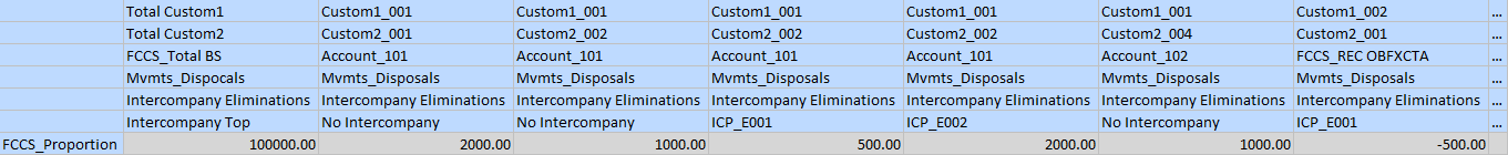

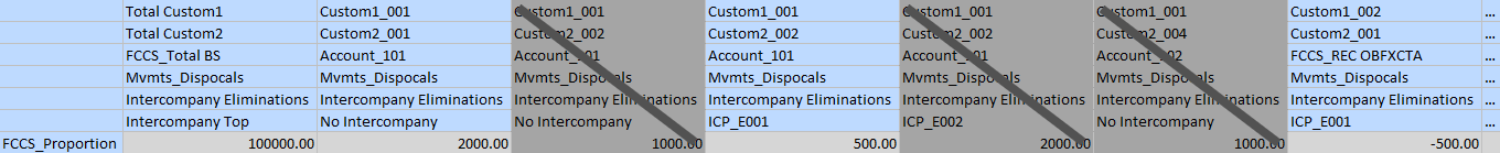

穿透钻取网格 (简化)
简化的穿透钻取网格的列数少于穿透钻取网格的列数。
在此网格中,系统使用以下规则筛选出重复的列:
  • 移动和数据源成员组合必须唯一
  • 每个帐户类别保留一个帐户:帐户类型 + 剩余时间 + 兑换率类型 + 是 ICP 帐户
  • 保留自定义维成员的一个组合
  • 公司内维最多保留两个成员(无 ICP 和 ICP_XXX)
因此,示例穿透钻取网格将收缩,如下所示(假设 Account_102 与 Account_101 具有相同的类别):
穿透钻取网格 3

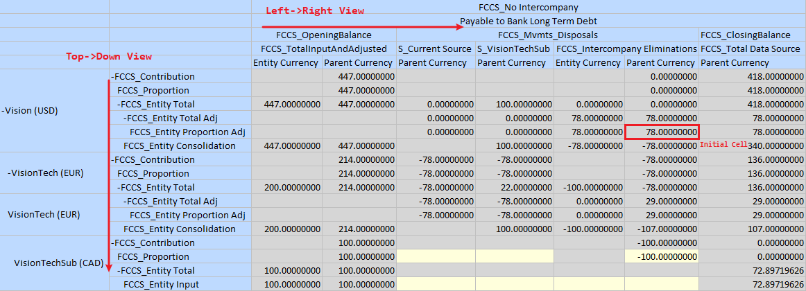

引用网格是数据发现生成的主网格,可帮助您了解目标数据单元格的数据流。
在数据发现设置中,定义了规则来控制引用网格行为。
实体和合并成员始终在行中。
方案、年份、期间和视图成员位于 POV 栏中,除非它们在列之间不同。
其他维成员始终位于列中。
规则定义了如何扩展初始列以显示数据流。例如,如果系统检测到期初余额成员,则上一期间的期末余额将显示在初始列的左侧。
引用网格

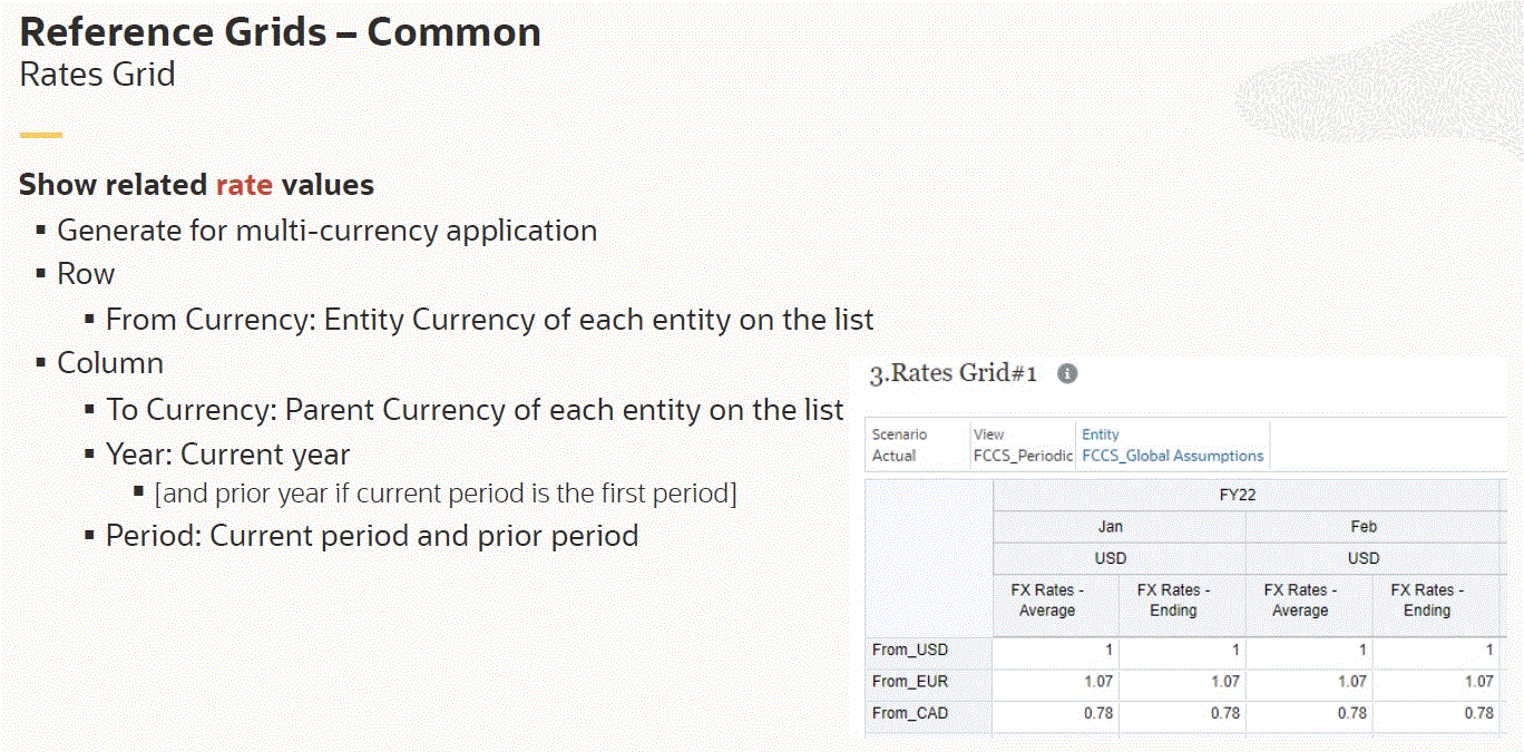

汇率网格
如果启用了多货币,则汇率网格将与引用网格一起生成。
数据发现汇率网格

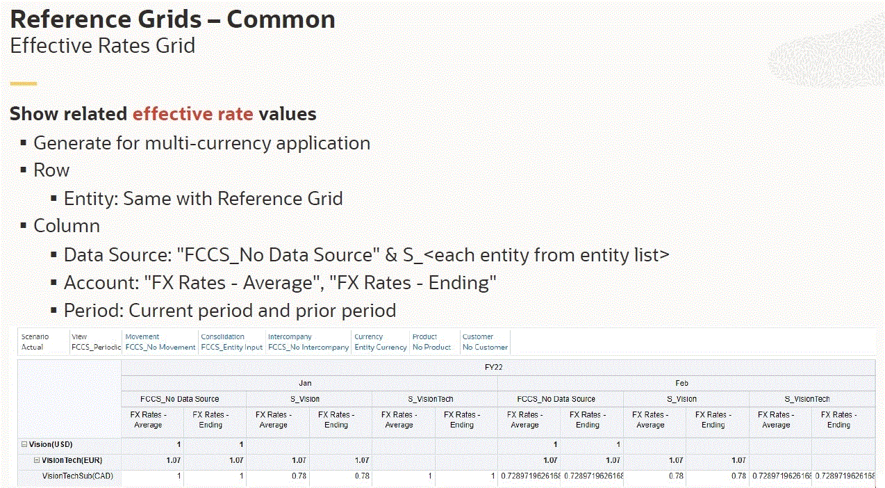

有效汇率网格
如果启用了多货币,则有效汇率网格将与引用网格一起生成。
数据发现有效汇率网格

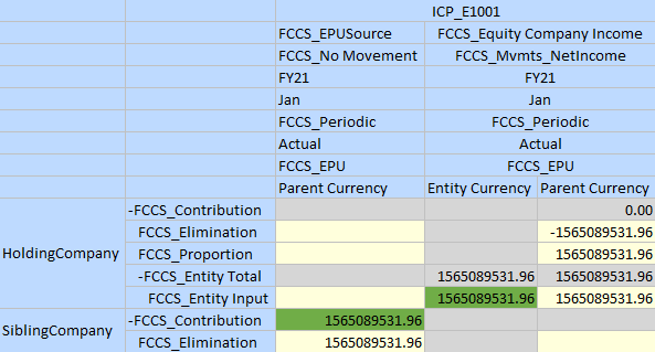

EPU 差异网格
如果启用了权益变更实现,则权益变更实现差异网格将与引用网格一起生成。
该网格设计用于交叉检查权益源帐户和目标帐户之间的值。
EPU 差异网格

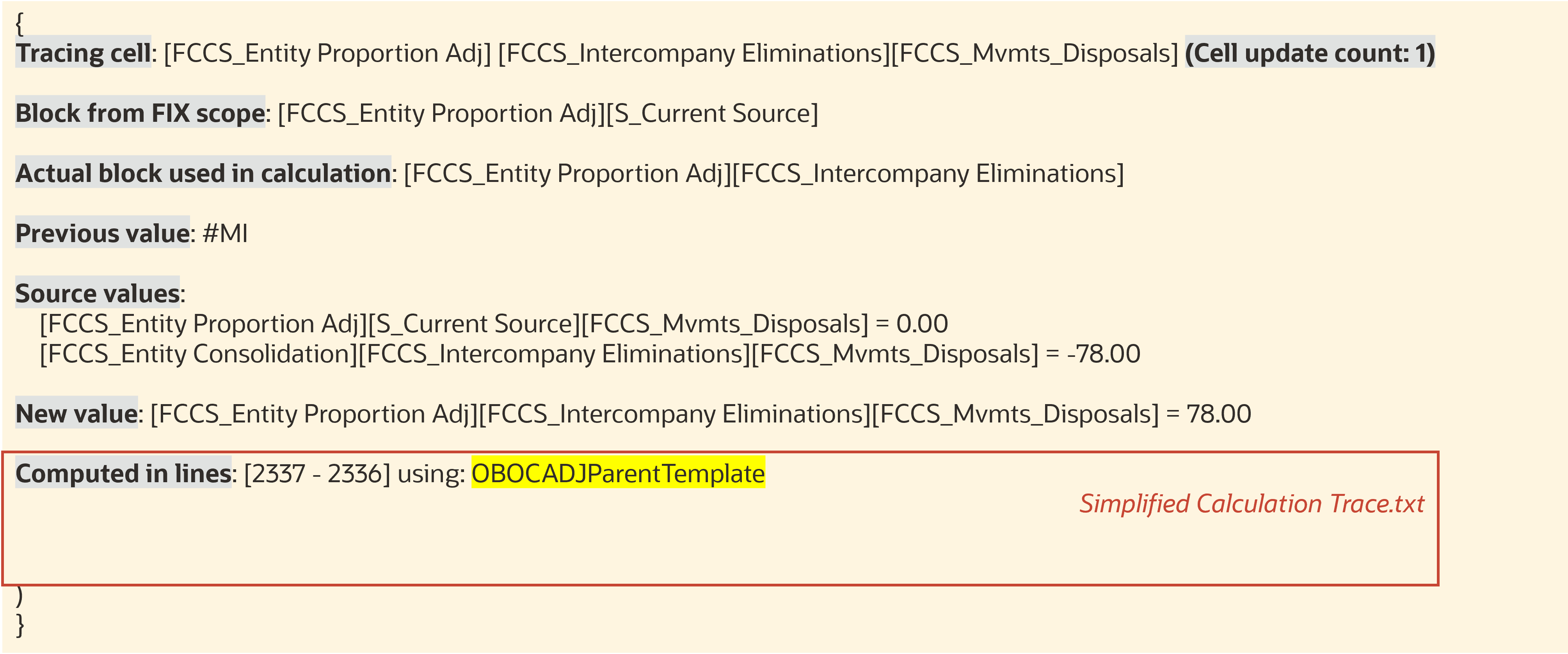

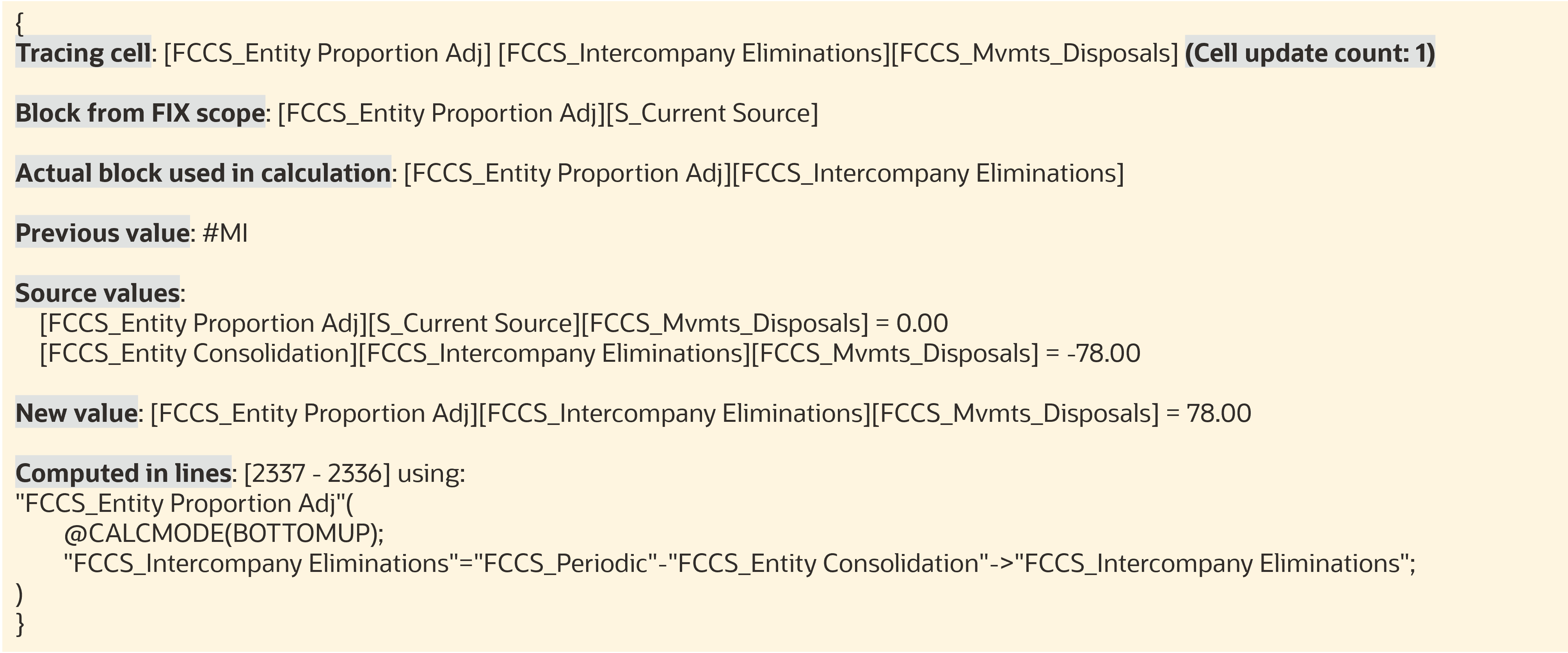

    生成计算跟踪时,将生成两个文本文件作为单元格附件:
    • Calculation Trace#<Sequence Num>.txt
    • Simplified Calculation Trace#<Sequence Num>.txt
计算跟踪
计算跟踪附件与原始 Essbase 跟踪文件共享相同的格式。请参阅“跟踪计算”。
计算跟踪示例
简化的计算跟踪文件
简化的计算跟踪附件使用 Financial Consolidation and Close 合并模板替换计算脚本。
简化的计算跟踪
