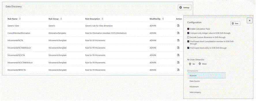

数据发现设置
在“配置”页面上,可以指定数据发现分析类型的设置。当您选择向下钻取以查找维中的最低级别成员时,可以使用箭头键对维列表重新排序并控制向下钻取过程的顺序。
有关设置的详细信息,请参阅“了解数据发现输出”。
要指定数据发现设置:
  1. 从主页中,单击导航器,然后在工具下选择数据发现。
  2. 在数据发现页面上,单击设置。
  3. 选择一个或多个设置:
    • 启用计算跟踪
    • 在 OOB 穿透钻取中仅比较整数值
    • 在穿透钻取中排除自定义维
    • 在 OOB 穿透钻取中查找最低级别的合并成员
    • 在 OOB 穿透钻取中查找最低级别的实体
  4. 单击保存。

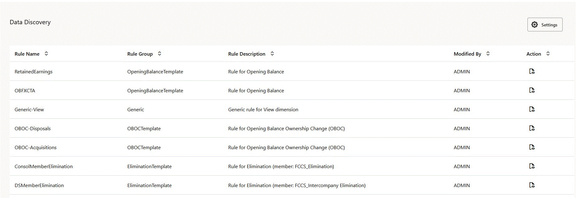

数据发现规则
“规则”页面显示用于控制数据发现引用网格行为的所有数据发现规则。
数据发现规则
数据发现规则是只读的。您无法修改这些规则或为该过程创建自定义规则。
要查看数据发现规则:
  2. 在数据发现页面上,查看规则列表。
