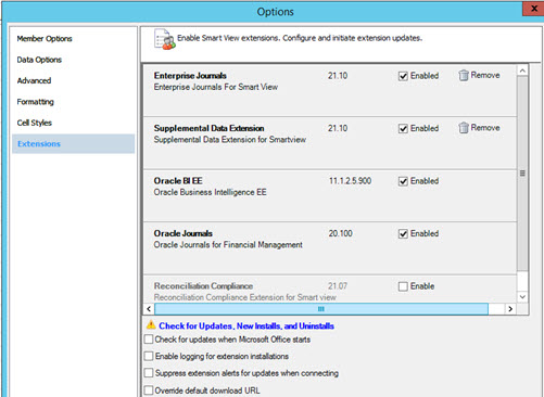

卸载扩展
要卸载扩展:打开 Excel → 转到 Smart View 功能区 → 单击选项,然后单击 Check_Updates。您将获得每个扩展的删除选项。
  1. 打开 Excel。
  2. 在 Smart View 菜单中,单击选项。
  3. 依次单击扩展和检查更新、新安装和卸载。
  4. 单击待删除扩展对应的删除。
Remove_Extensions

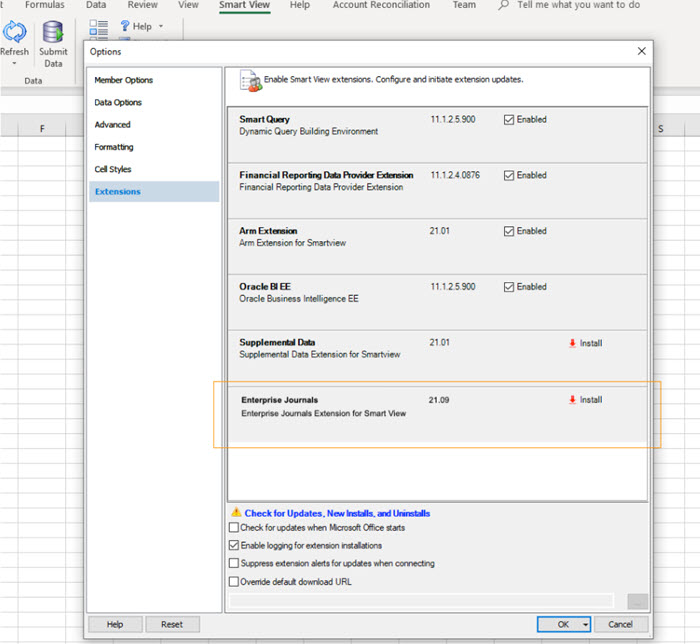

更新和重新安装扩展
创建连接之后:
  1. 打开 Excel。

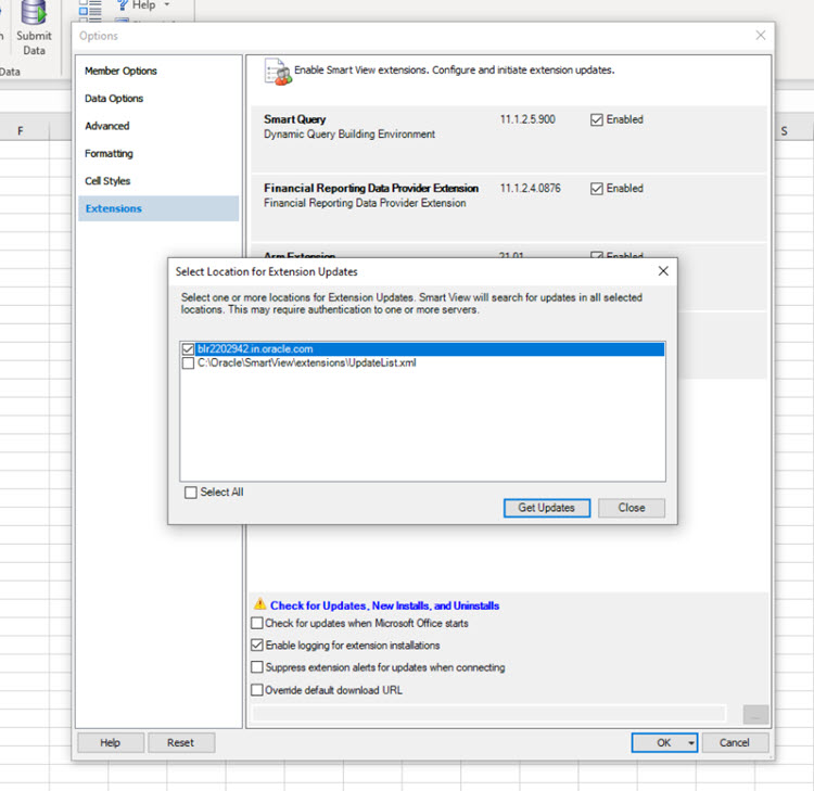

  4. 选择已连接的计算机并单击获取更新。
    企业日记帐 - 获取更新
  5. 单击安装。
    企业日记帐重新安装
