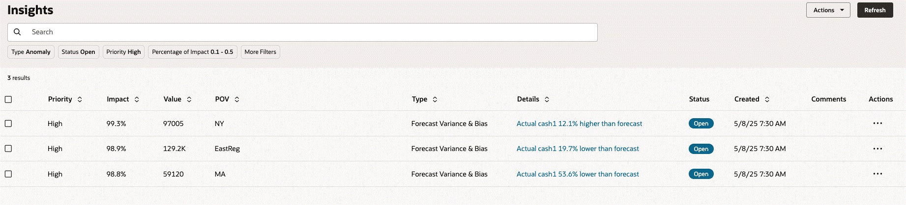

可使用洞察仪表板来查看管理员为您配置的洞察。该仪表板基于您的用户安全性提供所有可用的洞察。洞察仪表板上的每行表示一项洞察,洞察可帮助您找出要分析的模式。洞察按偏差程度顺序显示,以帮助您确定评估洞察的优先顺序。例如,如果偏差较大,则更有必要进行评估。
  1. 从主页中,依次单击 IPM 和洞察。
  2. 查看仪表板上的洞察。
    洞察仪表板
    洞察仪表板上的每行表示一项洞察;列表示每项洞察的属性。未读的洞察用以下指示符进行标记:未读洞察指示符。您的洞察按程度顺序列出。
    • 优先级根据管理员定义的程度阈值,将洞察分类为高优先级、中优先级和低优先级。
    • 影响指示相对偏差量。您可以重点关注差异较大或程度较高的洞察。
    • 值显示此洞察的绝对偏差值。
  3. 要查看有关洞察的详细信息,请从洞察的操作菜单中,单击查看详细信息。您还可以单击洞察仪表板上详细信息列中的链接。

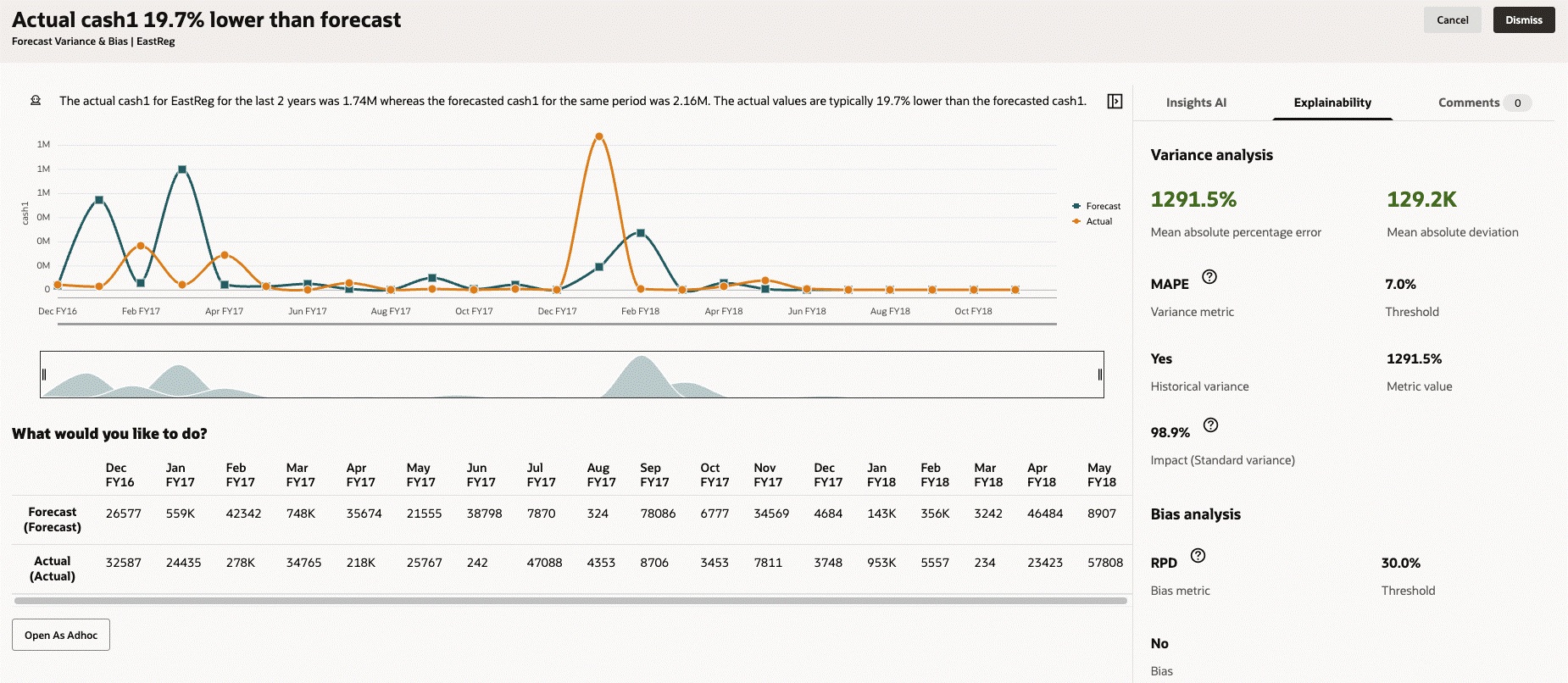

    您可以查看分析器视图,其中包含洞察的说明以及有关值的图形。
    将光标悬停在图形中的任意一点上,可查看有关值的详细信息。
    您一次最多可以在图形上查看 18 个期间。可使用滑块查看更多期间,或者放大时间范围或值集。
  4. 查看图形来帮助评估数据并执行操作:
    • 对于预测偏离洞察,查看历史预测与实际值之间的最大差异出现在什么位置。这可以帮助您识别预测中的所有隐藏偏离。您可以通过图形和表格形式查看数据。

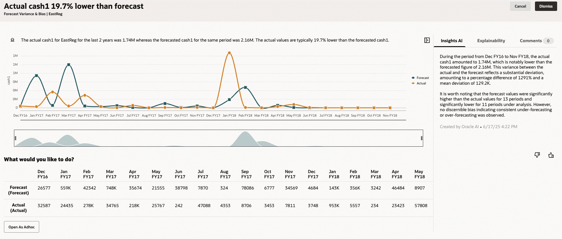

      • 洞察 AI 选项卡使用生成式 AI (GenAI) 为单个洞察或一组洞察自动生成叙述性摘要。有关详细信息,请参阅“使用生成式 AI 汇总洞察”。
        洞察 AI
      • 可解释性选项卡显示了有关洞察的详细信息,包括洞察中使用的量度和方法。这些详细信息使洞察数据更加主题鲜明、更加透明。
        洞察可解释性

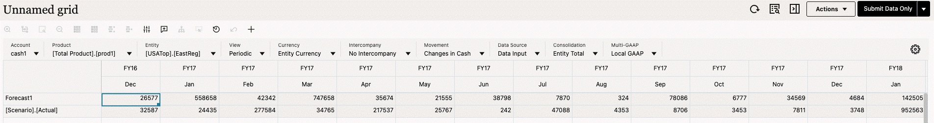

    • 单击作为即席打开可打开洞察以进一步进行即席分析。
      以即席网格形式打开洞察
      要在 Oracle Smart View for Office 中打开即席网格,请单击操作菜单 (“操作”图标),然后单击在 Smart View 中打开。
