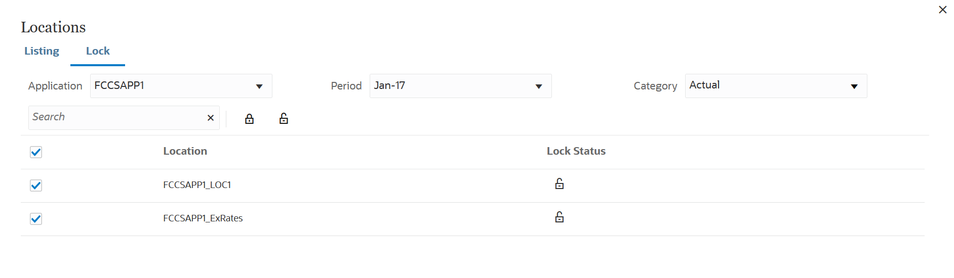

  1. 在数据集成主页中的操作菜单中,从设置操作下拉列表中选择位置。
  2. 从位置页中,选择锁定选项卡。
  3. 从应用程序下拉菜单中,选择与要锁定的 POV 关联的应用程序。
    图中显示了“锁定”选项卡。
  4. 可选:从期间下拉列表中,选择要锁定的期间。
  5. 可选:从类别下拉列表中,选择要锁定的类别。
    例如,选择实际或预算。
  6. 单击 图中显示了“选择”图标。 以选择要锁定的应用程序。
    为了在详细信息部分中显示 POV,必须向其加载数据。
  7. 单击 图中显示了锁定图标。 以锁定 POV。
    确认消息显示已成功锁定的应用程序名称。
