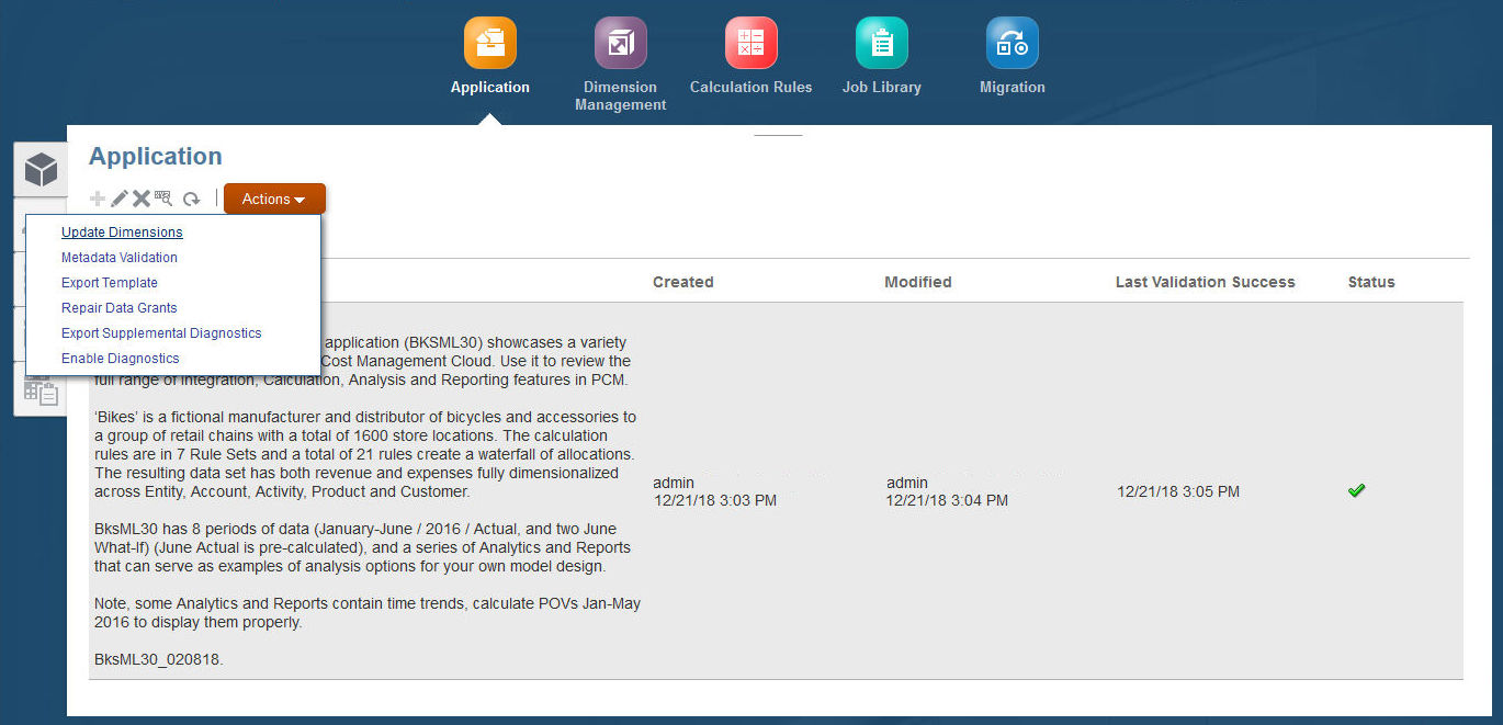

Profitability 应用程序控制台选项卡
如果具有适当的安全设置,您可以使用 Profitability 应用程序控制台来添加和管理应用程序。控制台显示如下,其中打开了操作菜单:
图 6-1 Profitability 应用程序控制台的“应用程序”选项卡
Profitability 应用程序控制台的“应用程序”选项卡,具体信息如以下文本中所述。
要打开和查看 Profitability 应用程序控制台:
  1. 在 Profitability and Cost Management 主页上,单击应用程序 “应用程序”图标。
    此时将显示其他图标。
  2. 再次单击应用程序。
    此时将显示 Profitability 应用程序控制台(图 6-1)。

    应用程序选项卡列出了应用程序、创建日期以及修改日期。
    应用程序选项卡包含以下控件:中列出的任意或所有控件。
  3. 可选:如果尚不存在应用程序,请单击创建 “创建”图标 以创建新的应用程序。
    然后,选择以下选项之一:
    • 应用程序,通过创建新的应用程序框架,然后导入包含维定义且采用特定格式的平面文件来创建新的应用程序(使用平面文件中的维创建应用程序)
    • 示例应用程序,导入 BksML30 示例应用程序快照
    • 导入模板,导入应用程序模板,通常用于从内部部署 Oracle Hyperion Profitability and Cost Management 进行迁移(通过导入模板文件构建应用程序)
  4. 可选:单击编辑 “编辑”图标,更改应用程序说明和首选项(编辑应用程序的说明和默认维设置)。
  5. 可选:单击其他可用图标以执行其他操作(常用功能控件)。
  6. 可选:单击操作以对应用程序执行各种操作:更新维、元数据验证、导出模板、修复数据授权、导出补充诊断和启用诊断。
