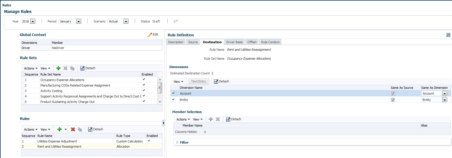

图 8-10 显示了 Machined brake parts 规则的已分配数据的目标之一 - Products 维以及命名为 B 后跟一个数字的各个成员。
图 8-10 分配目标定义示例
此图显示了上文所述的规则定义分配
