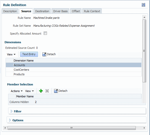

  1. 在打开的分配规则中,单击源选项卡(图 8-8)。
    图 8-8 “分配规则定义”区域的“源”选项卡
    按以下步骤所述输入所需的信息。

图 8-9 显示 Manufacturing COGs Related Expense Assignment 规则集中的 Machined brake parts 将从 Accounts 维的 Net Income 成员以及 CostCenters 维的一些成员提取数据。
图 8-9 分配源定义示例
通过“源”选项卡的“维和成员选择”区域,您可以定义规则数据源。
