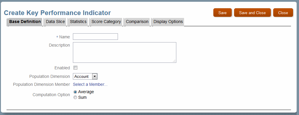

要创建 KPI:
  1. 在 Profitability and Cost Management 主页上,单击 “商务智能”图标,然后单击 “关键绩效指标”图标。
  2. 在“关键绩效指标”屏幕中(图 12-17),单击创建。
    图 12-18 创建关键绩效指标
    此屏幕的顶部有以下按钮:基本定义、数据切片、统计信息、分数类别、比较、显示选项。
  3. 在基本定义选项卡中,执行以下操作:
    • 输入 KPI 的名称。
      使用描述性的名称很有帮助,因为它是 KPI 的标签。
    • 可选:输入说明。
    • 选择一个群体维,即您要度量的事项。
      群体维选项确定用于排名的关键绩效指标。
    • 选择要度量的群体维成员。
      它可以是单个成员(例如一个产品或客户)或一个组(例如零售店类型)。
    • 选择计算选项,即平均值或求和。
      如果在比较选项卡中使用多期间函数(因此将返回多个值),则这将确定选定度量的最终表示。

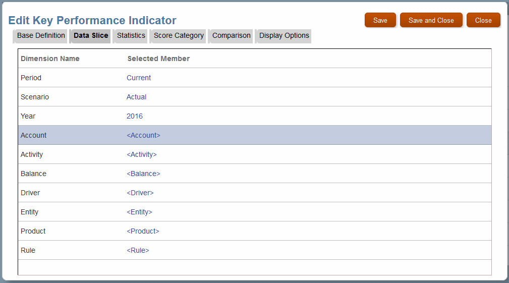

  4. 可选:单击数据切片选项卡以进一步确定要用于关键绩效指标的数据点。
    可以向下钻取,并从所显示的任何或所有维中选择一个成员。例如,假定您选择了期间、第一季、二月,则您应用的任何进一步定义元素都将基于选定群体维成员的二月份数据。
    例如,下图显示了前三个维具有所示的成员选择,且未选择其他维。
    图 12-19 选择了三个维的“数据切片”选项卡
    维的成员选择如下:期间 = 当前,方案 = 实际,年份 = 2016。
    注:
    在此示例中,已使用成员选择器屏幕上的成员函数选项将期间设置为当前。有关成员函数的详细信息,请参阅“使用成员函数”。
