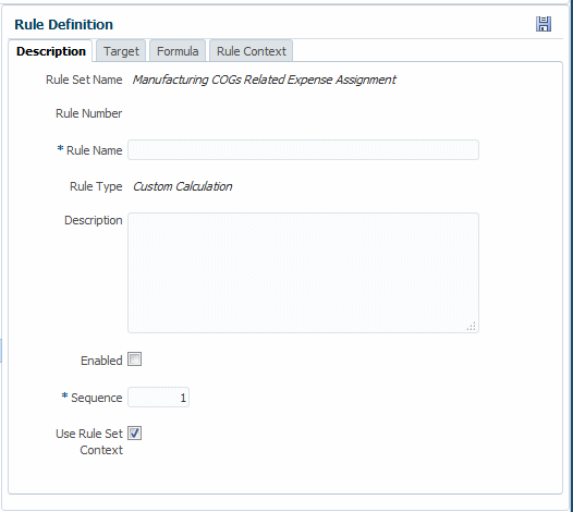

      此时将显示“规则定义”区域的说明选项卡(图 8-14)
    图 8-14 自定义计算“规则定义”区域的“说明”选项卡
    按照以下步骤所述,输入规则名称、说明和其他信息。
  5. 输入规则的名称。
  6. 可选:在说明框中,输入对规则集的说明。
  7. 可选:选择已启用,以便在执行计算时指出规则处于活动状态。
  8. 输入序列号,确定规则在规则集中的运行顺序。
    如果规则集启用了并行计算,而且计算机硬件支持并行计算,则会同时运行具有相同序列号的规则。
  9. 如果选择了使用规则集上下文,则表明规则集上下文(如果已定义)会应用于当前规则。
    如果为规则集启用了全局上下文,则也会应用该全局上下文。
  10. 完成规则集定义时,请单击保存 “保存”按钮。
