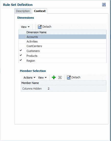

  2. 在规则集区域中,选择规则集,然后单击上下文选项卡(图 8-4)。
    图 8-4 规则集“上下文定义”区域
    如下述步骤所述,为规则集默认值选择维和成员。
  3. 在上下文选项卡(图 8-4)上,选择应用于该规则集中所有规则的维。

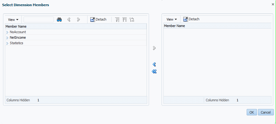

  4. 在成员选择区域中,单击 “添加成员”按钮,或者依次选择操作和添加成员(图 8-5)。
    图 8-5 “选择维成员”对话框
    使用此对话框可以向下钻取,选择要分配给规则集中所有规则的成员。
  5. 在选择维成员对话框中,单击列出的成员前面的符号,将它们一直打开到最低级别。
  6. 选择要应用给所有规则的成员,并使用往复控制箭头,将它们移动到选择维成员对话框右侧的选定列表。

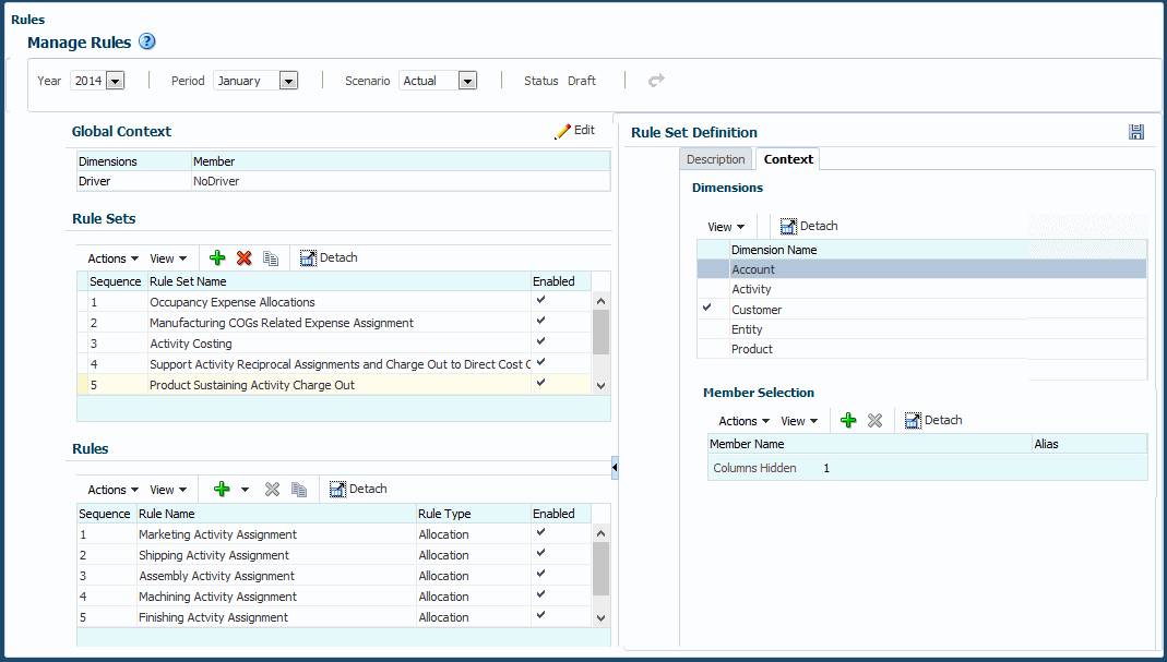

图 8-6 显示 Customer 维已启用为 Product Sustaining Activity Charge Out 规则集(序列号为 5)的规则集上下文。
图 8-6 为 Product Sustaining Activity Charge Out 规则集定义的示例规则集上下文
如前文所述,Product Sustaining Activity Charge Out 规则集的规则集上下文含有多个维。
