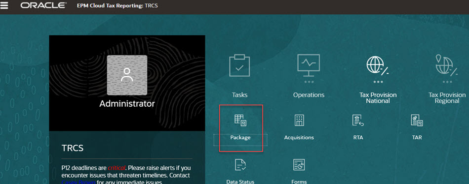

要从本期预提表单访问税务自动化跟踪表单:
  1. 从主页中,依次选择税预提 - 全国性和包。
    访问跟踪
  2. 在表单上,选择本期预提选项卡。
  3. 右键单击“本期预提”表单,并选择自动跟踪选项。
    从“本期预提”表单访问跟踪

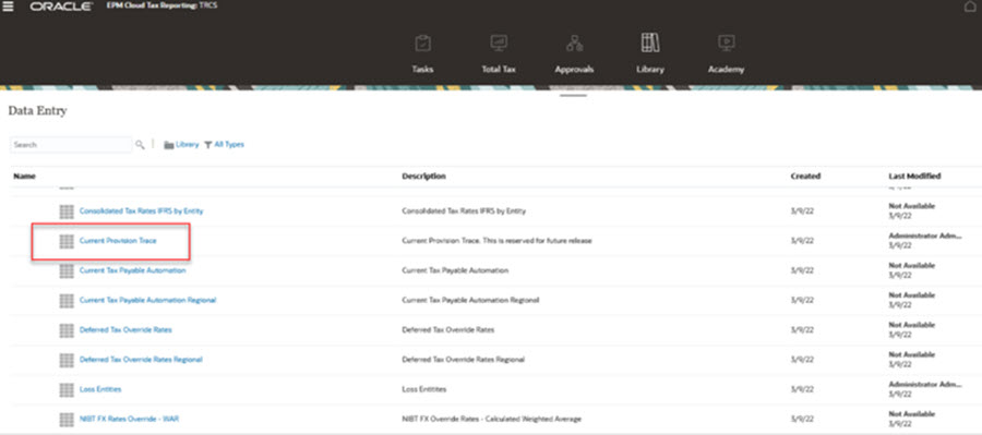

要从税务管理访问此表单:
  1. 转至主页。
  2. 导航到库。
  3. 选择税务管理文件夹。
  4. 选择本期预提跟踪。
    本期预提跟踪

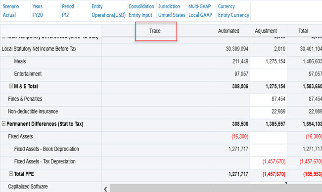

  5. 此时将打开“本期预提跟踪”表单。第一列称为跟踪。它是只读的,显示税务自动化跟踪信息。
    从“税务管理”访问跟踪
