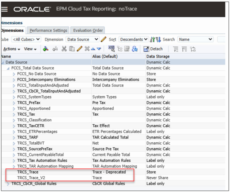

可在表单、SmartView 和报表中使用 FCCS_Total Data Source 层次下数据源维成员 TRCS_Trace_V2 中的跟踪数据。这些成员仅适用于“合并”多维数据集。
跟踪维成员

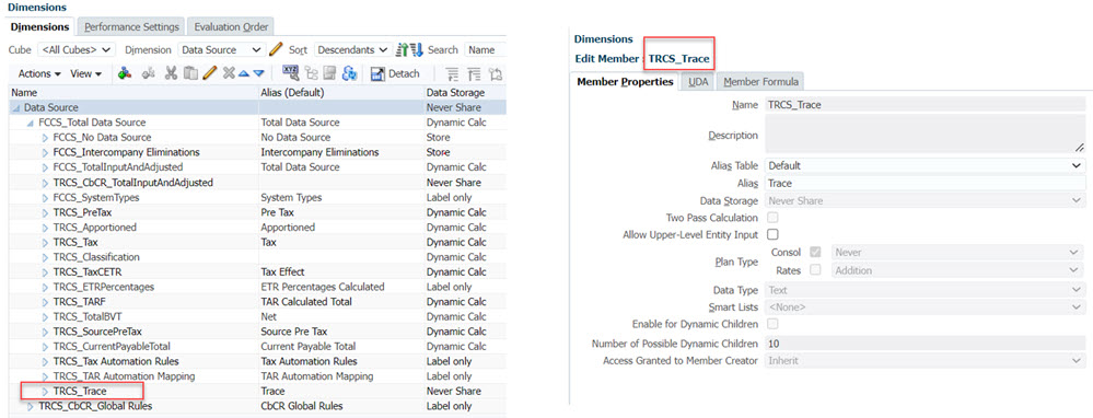

TRCS_Trace 成员已废弃,对于在 25.XX.XX 之前创建的跟踪,可以将其作为只读成员查看。

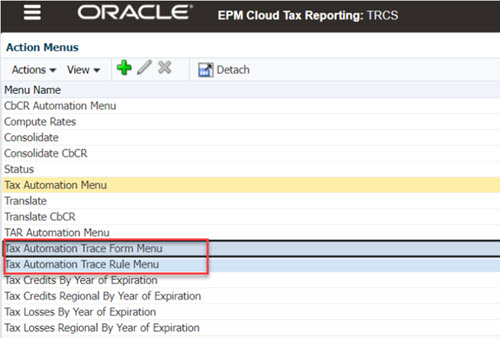

还可以使用以下操作菜单:
  • 税务自动化跟踪表单菜单
  • 税务自动化跟踪规则菜单
跟踪操作菜单

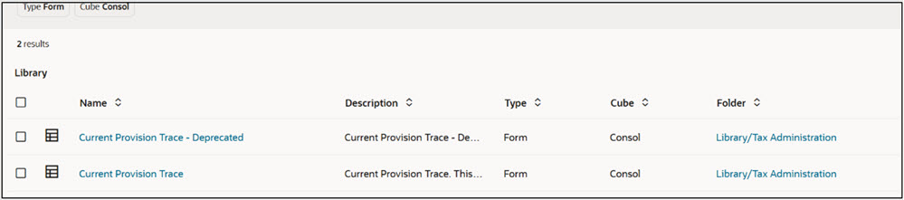

旧跟踪表单(本期预提跟踪 - 已废弃)仅处于查看模式,除非重新合并,否则将继续存储上一期间中的跟踪数据。重新运行同一 POV 时,仅会在新的跟踪表单(本期预提跟踪)中创建跟踪值。
新的跟踪表单
