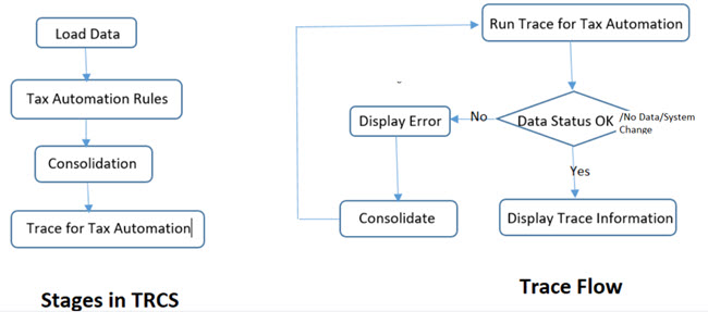

下图是 Tax Reporting 和跟踪流中不同阶段的图形表示:
图形表示 - Tax Reporting 和跟踪
