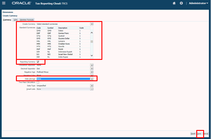

  4. 在创建货币下,执行以下步骤:
    1. 在选择标准货币下,选择要用于管辖范围的 ISO 货币代码。例如,CAD 表示加拿大元,USD 表示美元。
    2. 可选:在报表货币下,选中复选框以添加报表货币成员下的货币。
    3. 将数据存储设置为存储。
      “添加货币”屏幕
  5. 单击保存。
