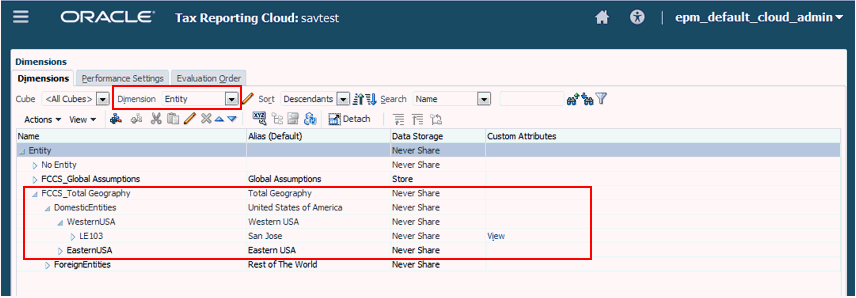

  1. 从主页中,选择导航器 “导航器”图标,然后在创建和管理下选择维。
  2. 从维下拉列表中,选择实体,然后展开 FCCS_TotalGeography,再展开到所需实体(例如 EasternUSA)。
    注:
    可以添加备用层次,例如法人实体结构,并可以在层次间共享基本实体。请参阅“创建备用层次”。
    “实体维”屏幕

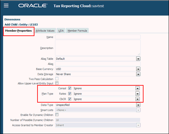

  3. 单击添加子代 “添加子代”图标,并完成以下步骤:
    1. 在名称中,输入新实体的名称。
    2. 输入要为实体显示的别名。
    3. 在基本货币下,选择实体的货币。
    4. 将数据存储设置为存储或“从不共享”。
      注:
      因为这是稀疏维,所以不要将数据存储字段设置为动态计算。
    5. 在规划类型下,将所有多维数据集(合并、汇率和按国家/地区报告)的聚合类型设置为忽略。由于实体维作为合并流程的一部分聚合,因此对于本地 Essbase 计算它必须设置为忽略。如果选择了其他选项,则刷新数据库时它将默认为忽略。
      添加子实体
