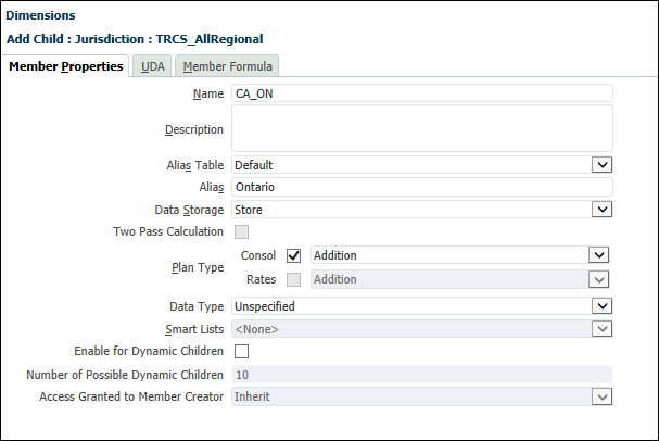

  4. 单击添加子代 “添加子代”图标,并为所需的每个区域性管辖范围输入以下信息:
    1. 输入管辖范围的名称和可选说明。例如,CA_ON 表示加拿大的安大略省。
    2. 输入要为管辖范围显示的别名,例如 Ontario。
    3. 将数据存储设置为存储或从不共享。
      注:
      因为这是稀疏维,所以不要将“数据存储”字段设置为动态计算。
    4. 将规划类型设置为合并,然后选择加法。
    5. 单击保存
      添加区域性管辖范围
  5. 单击保存。
