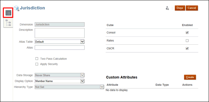

要定义管辖范围维:
  1. 从主页中,依次选择应用程序、概览和维选项卡。
  2. 单击管辖范围以设置属性。
    选择管辖范围维的属性。
  3. 可选: 为应用程序选择适当可选属性:
    • 输入维的说明。
    • 选择别名表(如果可用)。
    • 输入维的别名。
    • 选择两遍计算。
    • 选中以应用安全设置。
  4. 可选:默认情况下,管辖范围数据存储选项设置为从不共享。
    您可以选择启用动态计算管辖范围功能,以将管辖范围维的现成父代成员(例如 All_National)的数据存储类型更新为动态计算。有关说明,请参阅“启用应用程序功能”。
    要验证是否已启用该功能:
    1. 从主页中,依次单击应用程序和概览,然后选择维选项卡。
    2. 选择管辖范围。
    3. 在编辑成员属性: 管辖范围选项卡上,依次展开 TRCS_Total Jurisdiction 和 TRCS_AllNational。
    4. 默认数据存储下将显示动态计算。如果看不到此列,请双击任何列标题,滚动到列表底部,然后清除默认模式。此时所有列都将可用。
    注意:
    启用此功能可能会提高合并性能;但是,也有可能会对合并性能产生负面影响,例如,在涉及到大量自定义成员公式的情况下。建议先在测试环境中评估对性能的影响,然后再在生产环境中启用此功能。该功能启用后不能撤消。
  5. 在显示选项下,选择要在报表中显示成员名称还是别名。
  6. 选择层次类型(如果可用)。
  7. 在多维数据集下,自动选择相关的多维数据集。
    注:
    • 按国家/地区报告多维数据集,如果启用了按国家/地区报告
    • 汇率多维数据集,管辖范围不支持
    • 配置多维数据集,如果应用程序启用了本期应纳税额
  8. 在自定义属性下,单击创建以添加新自定义属性。输入属性名称,然后选择数据类型。
  9. 单击完成。
请参阅“创建全国性管辖范围”。
